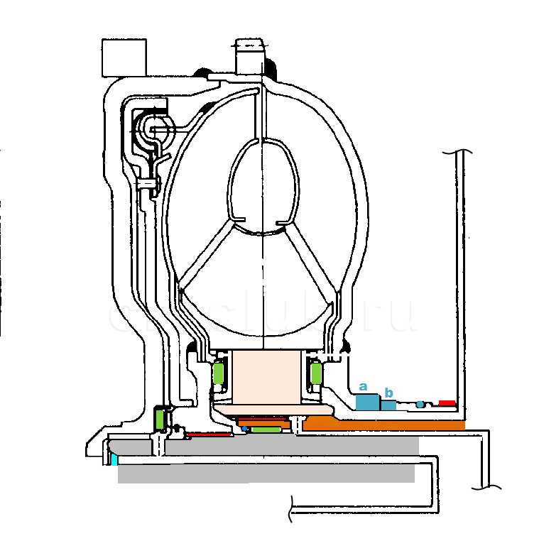

Вернемся к гидротрансформатору, его схемы понадобятся по ходу дела. Они будут показывают, то о чем
говорилось выше. Точнее, как трансмиссионная жидкость омывает (смазывает) и проходя сквозь роликовые
подшипники, охлаждает их, при том, что в общей сложности отверстий для загрузки/выгрузки АТФ три.
В особенности это касается «матрешки» первичный вал/вал статора. Второй подшипник первичного вала и
вала статора расположен сзади. На схеме он не указан. Стоит отметить, что в сборе эта парочка образует
ванночку, у которой всего одно сообщающее отверстие. Канал подающий жидкость с регулятора давления.
Усл. обозначения на схемах:
Зеленый - подшипники.
Красный - шлицевые соединения.
Серый - первичный вал.
Рыжий - вал статора.
Буквы "а"/"b" - посадка сальника и подшипника.
Синий - уплотнитель ГДТ и кольцо фиксатор.
Голубой - посадка вала.
Розовый - три контура подачи жидкости АТФ.
