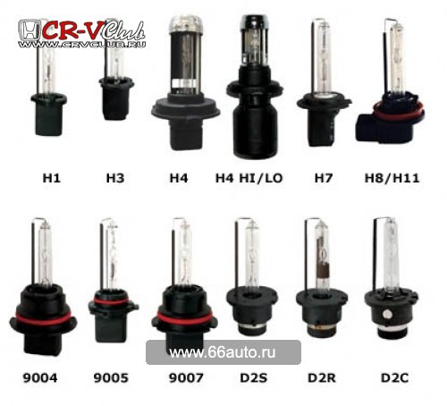

Если я не прав то извиняйте, а лучше докажите.
я не понял что тут доказывать - вроде правильно все написал Улыбка
а вообще - корейцы (а затем и китайцы) научились делать ксенон с любыми цоколями... естественно изначально цоколь H4 предназначался под галогеновую лампу с двумя нитями (на ближний и на дальний свет (расположенными на разных фокусных расстояниях в параболоиде отражателя)
а вообще вот все (хотя может быть есть и еще) типы цоколей ламп:

Вот у меня такие вроде и стояли h4 hi/low , видать чета я не догнал в вопросе или ответе , я просто высказался что H4 ЭТО НЕ ТОЛЬКО ГАЛОГЕН, НО И КСЕНОН , поскольку  это утверждал уважаемый QRZ (что H4 это галоген с двумя там чемто) .И он привязан к самой фаре точнее внутренностям, вот про что я , если конкретно то я хотел сказать что H4 это размер цоколя лампы а не то что лампа галогеновая.

да я то понял что ты хотел сказать и сказал - говорю же правильно... а Алексей похоже хотел сказать что не могут специалисты хонды - на заводе ставить ксенон с цоколем H4 или каким либо другим, поскольку они ставят только D2R (на наши рефлекторные фары) ... а у тебя был тюнинг российский - и поставлен был ксенон китайский (или в лучшем случае корейский) что не есть гуд... как по качеству - ну ты сам говорил что искрило, так и по освещению встречных водителей...

ребята сами подумайте!!!
H4
H -Halogen, 4 - тип цоколя!!
Н7
H -Halogen, 7 - тип цоколя!!
и так далее, H - означает что лампа галогеновая!!!!!!!!!!!!!!!!!!!!!!!

ну вот опять, так я же писал что изначально разработан для галогена а потом как это часто бывает стало стандартным. А как же тогда ксенон назвать X4 чтоли, зачем ? если тип цоколя тот же ... Да хрен с ним пусть будет у одних так у других так, сути не меняет, У МЕНЯ БЫЛИ ЛАМПЫ БИКСЕНОН Х4. ЕСЛИ ЗЕМЛЯКА ЭТО УСТРОИТ.МНЕ ПО БОКУ.

ксеоновые лампы официально не выпускаются, с цоколем H4, это китай!!(в лутшем случае корея), они берут лампу D2S или D2R, и меняют цоколь, чтобы лампу D2S или D2R можно было вставить в фару крепление в которой расчитано на лампу Н4!
