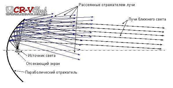

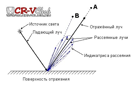

Причина кроется в свойствах отражателей. Любая практическая отражательная поверхность (стеклянное зеркало, отполированный металл, алюминированный пластик, хромированная сталь и т.д.) не является идеальной. Она не только отражает падающие на неё лучи света, но часть их поглощает, часть пропускает, а часть рассеивает. Вот та часть, которая рассеивается, и не даёт нам спокойно жить. Поверхности принято характеризовать коэффициентами зеркального и так называемого диффузного отражений. На рисунке ниже схематически показано, как отражается луч от гладкой поверхности. Помимо основного, зеркально отражённого луча, попадающего в точку наблюдения A, имеются также диффузно отражённые, рассеянные лучи, попадающие, например, в точку наблюдения B. Если поверхность была бы идеально гладкой, то она отражала бы только зеркальным образом, и лучей, попадающих в точку B, не наблюдалось бы совсем. К сожалению, даже самым лучшим образом отполированные зеркала рассеивают (т.е. диффузно отражают) десятые доли процента падающего света. Технология изготовления отражателей, применяемых в автомобильных фарах, стадии полировки не предусматривает совсем, и с помощью неё можно достичь коэффициента диффузного отражения в лучшем случае не более пары процентов.
Теперь рассмотрим типовую конструкцию рефлекторной фары с параболическим отражателем. На рисунке схематически изображён принцип работы такой фары в режиме ближнего света. Лучи, исходящие из источника света, расположенного в фокусе параболического рефлектора, после отражения формируют пучок ближнего света, который направлен под небольшим наклоном вниз, обеспечивая необходимое положение светотеневой границы.
Всё сказанное справедливо только для хода основных лучей, которые отразились зеркально. Но помимо их, как видно из рисунка, существуют ещё и диффузно отражённые лучи, которые светят и вниз, и влево-вправо, и вверх, попадая в том числе и выше светотеневой границы.

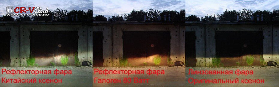

Реальные фотографии ниже наглядно демонстрируют то, как светят и ослепляют различные фары:
На них показаны три варианта света фар, снятые с одинаковыми параметрами экспозиции и баланса белого:
  • Рефлекторная фара с установленной китайской ксеноновой лампой
  • Рефлекторная фара с установленной галогенной лампой повышенной мощности 80 Ватт
  • Линзованная фара с оригинальной ксеноновой лампой
Не вдаваясь в подробности формы лучей, внимание стоит обратить на то, как ярко освещено светлое пятно на воротах. Ярче всего оно выглядит на первой фотографии. Затем промежуточный результат у второй фотографии. И самая маленькая освещённость получилась на последней фотографии. Другими словами: линзованная фара имеет самый маленький слепящий эффект, а китайский ксенон в рефлекторной фаре – самый большой. Галогенная лампа повышенной мощности также показала неутешительный результат.

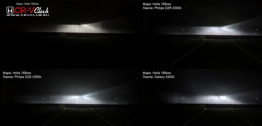

Ниже на фотографиях в качестве примера представлено реальное сравнение света одной и той же рефлекторной фары с разными лампами:
  • Левая верхняя фотография – штатное использование фары со стандартной галогенной лампой H4
  • Правая верхняя фотография – фара с оригинальной ксеноновой лампой D2R через переходник
  • Левая нижняя фотография – фара с оригинальной ксеноновой лампой D2S через переходник
  • Правая нижняя фотография – фара с китайской ксеноновой лампой из набора для модернизации
Снова, не вдаваясь в характер распределения света в луче, смотрим только на то, что попадает выше светотеневой границы. Видно, что даже с лампой D2R (с самым адекватным вариантом переделки фар) уровень засветки становится выше. Другие ксеноновые варианты демонстрируют вовсе чудовищный уровень засветки и крайне опасны для встречных на дорогах общего пользования. {от себя добавлю: никакого "чудовищного уровня засветки" на этих фото я не увидел  В замешательстве или может мне не по глазам? (по моему они все одинаковые)}
