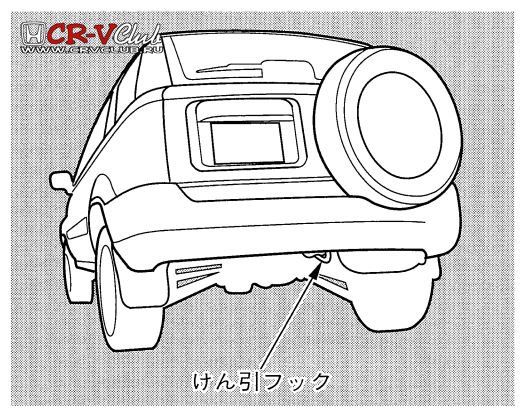

Аварийная буксировка. Существует три распространенных способа
буксировки автомобиля:

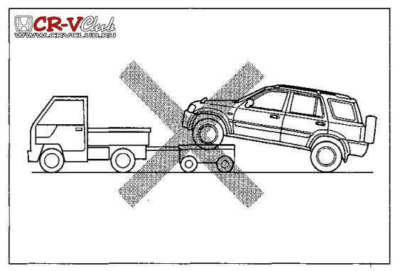

Способ подъема колес - Эвакуатор использует поворотные рычаги,
подхватывая колеса автомобиля (спереди или сзади), и поднимают их над землей. При этом, два других колеса остаются на грунте. При таком способе буксировки подвеска и кузов автомобиля могут получить серьезные повреждения.
Способ с использованием строп - Эвакуатор с помощью тросов с крюками на концах, цепляет автомобиль за раму или подвеску, приподнимая одну сторону. При таком способе может быть серьезно поврежден кузов или подвеска. Данный способ буксировки CR-V является недопустимым.

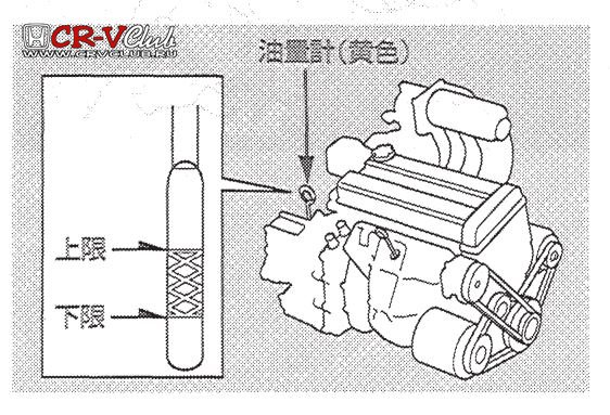

. Проверьте уровень жидкости в трансмиссии.

Система Real-time 4 WD-Dual Pump System не имеет возможности отключения полного привода в ручную. Всякий раз, когда технические работы требуют провернуть передние или задние колеса с помощью двигателя, поднимайте и фиксируйте автомобиль так, чтобы оторвать все четыре колеса от земли.
