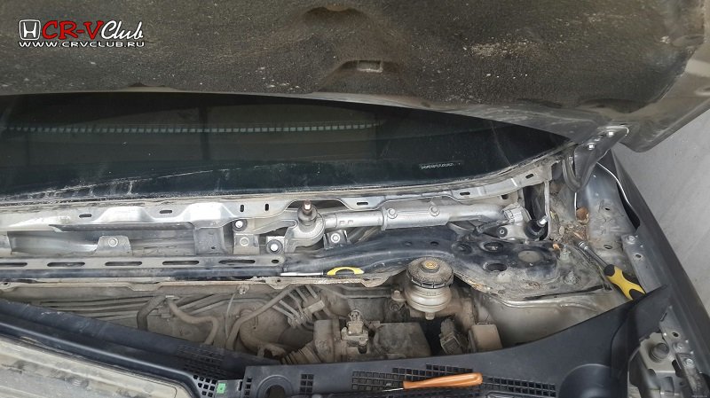

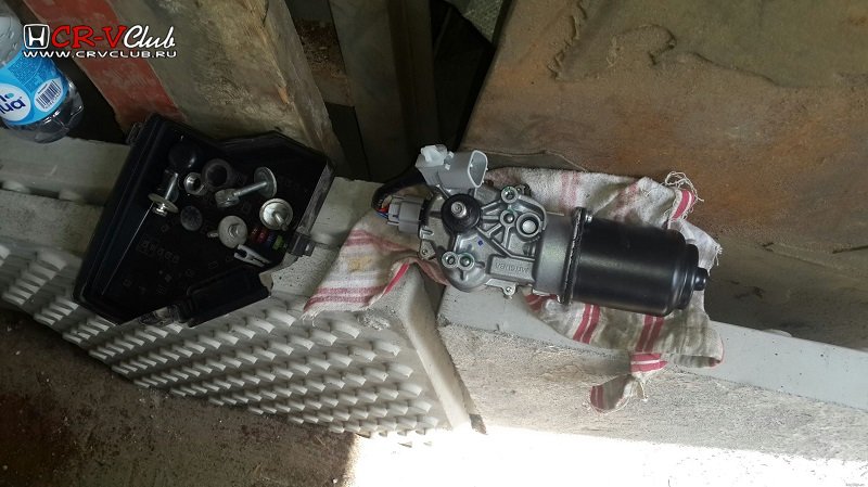

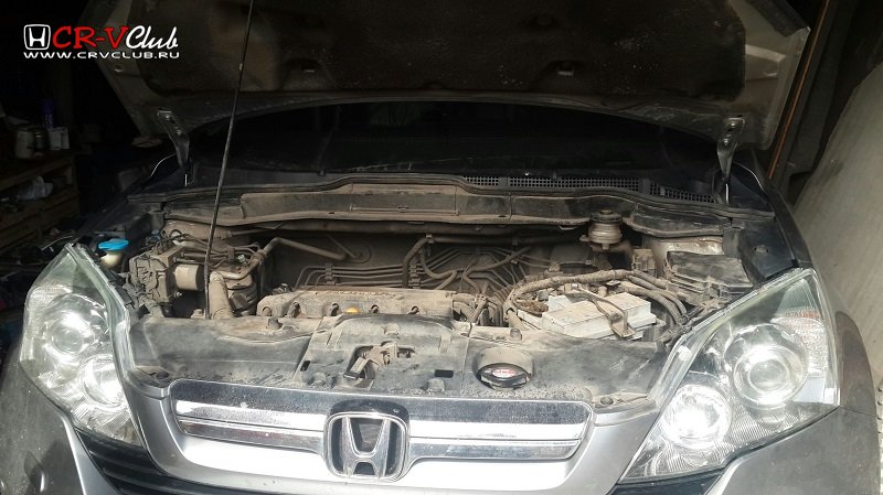

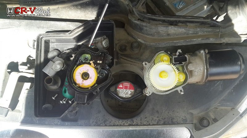

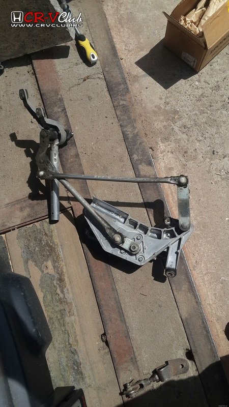

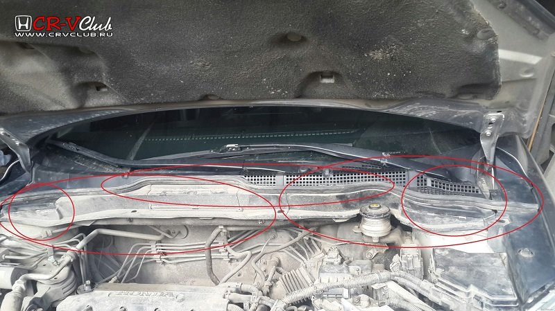

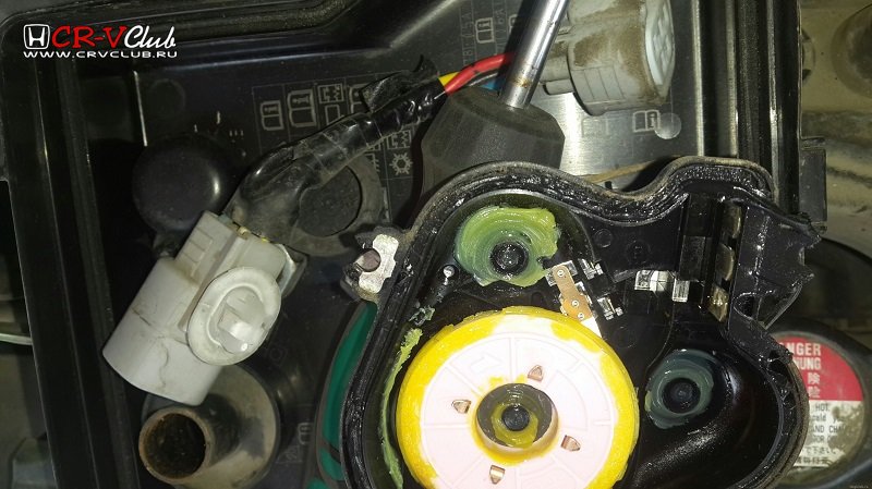

Собственно тут все описано, от себя добавлю фото:
1. Открываешь капот
2. Снимаешь мягкую обивку жабо
3. Снимаешь пластиковые ветров ки лобового стекла (все что обведено снимаем, крепления - клипсы)
4. Откручиваешь и снимаешь попереченину. Крепиться к стойкам (все что обведено, скручиваем)
5. Откручиваешь дворники
6. Откручиваешь мотор дворников с редуктором
7.откручиваешь редуктор от рамки дворников
8. Затем аккуратно разбираешься редуктор
9. Внутри контактная пластина с контактами
10. Про играем все спиртом и накладываем новую смазку
11. Аккуратно все собираем. И наслаждавшемся правильной работой дворников
Вывод: в результате использования на контактах пластинки - выработки в виде медной пыли вперемешку с смазкой. Вот она то и замыкает неправильно контакты. В результате чего дворники ведут свою жизнь.

Тоже возникла подобная проблема. Со всей вышеописанной работой справился без особого труда. Но у меня тоже вопрос по стопорной шайбе. Я понимаю, главное отогнуть первый лепесток, остальные по кругу без проблем дальше пойдут. Я эти лепестки даже шилом и кончиком тонкого ножа, не говоря про тоненькую отвертку, даже подцепить не смог тем более отогнуть. Учитывая, что штырь на котором сидит контактная пластина со стопорной шайбой, пластиковый, силу применять побоялся... Возможно у меня другая стопорная шайба стоит... Пришлось ограничиться промывкой и продувкой без снятия контактной пластины. Сейчас льют приливные дожди, пока все работает нормально, посмотрим насколько хватит.

Глюки дворников решает чистка контактов электродвигателя стеклоочистителя.
Доставать весь механизм из под лобового действительно проблематично, лучше открутить два болта на 10 (только поддерживайте гайки снизу) и разобрать.
Потом снимаем пластиковую крышку (черная на 4 саморезах).
Удаляем желтую смазку с колеса и контактов. Не смог я снять этот стопор (побоялся сломать), так почистил.
Собираем всё назад и наслаждаемся всеми режимами работы.
Примерно 1 час нужен для первого раза на эту операцию.
