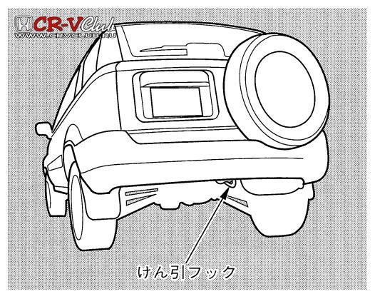

Аварийная буксировка. Существует три распространенных способа
буксировки автомобиля:
Способ погрузки на платформу - Оператор загружает автомобиль на
платформу грузовика. Это наилучший способ транспортировки автомобиля.
ВНИМАНИЕ! Буксировка по земле CR-V 4WD, с использованием одной пары колес, повредят детали системы 4WD. Если автомобиль неисправен,
его следует транспортировать на грузовой платформе.

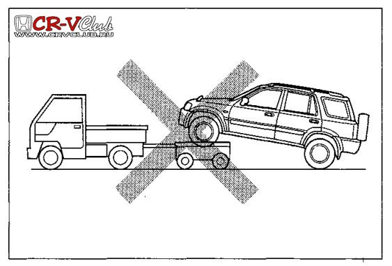

Способ подъема колес - Эвакуатор использует поворотные рычаги,
подхватывая колеса автомобиля (спереди или сзади), и поднимают их над землей. При этом, два других колеса остаются на грунте. При таком способе буксировки подвеска и кузов автомобиля могут получить серьезные повреждения.
Способ с использованием строп - Эвакуатор с помощью тросов с крюками на концах, цепляет автомобиль за раму или подвеску, приподнимая одну сторону. При таком способе может быть серьезно поврежден кузов или подвеска. Данный способ буксировки CR-V является недопустимым.

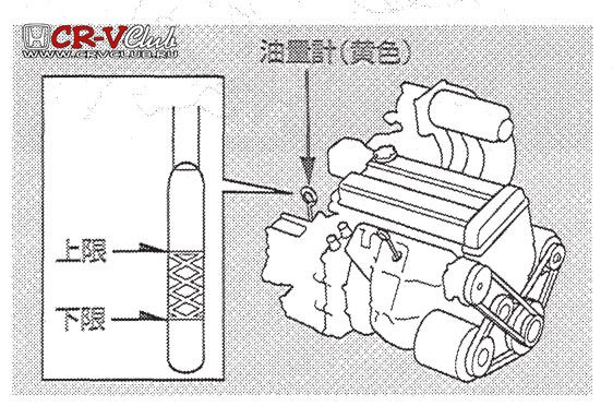

Механическая коробка передач
. Проверьте уровень жидкости в трансмиссии.

Автоматическая коробка передач
