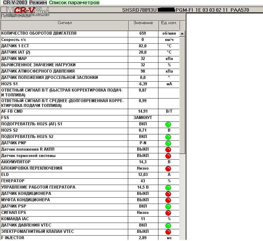

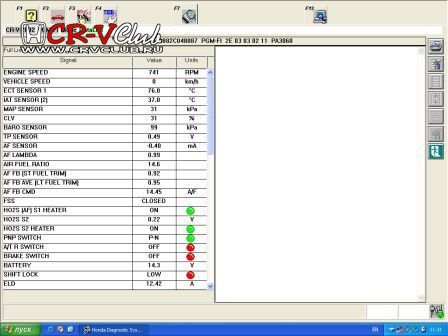

Тут например, HDS показывает  положение ДЗ в виде напряжения на выходе датчика в вольтах (TP sensor):
А тут, в градусах:
Я обычно в градусах смотрю. Прошу простить меня, за то что сбил с толку, когда написал, что выставлять надо в 0 %. Если посмотреть мануал (я всё же предпочитаю оригинальный англоязычный), то он при проверке предписывает проверить датчик положения сканером. Значения от 10% или 0,5В при закрытой ДЗ,и 90% или 4,5В при открытой. При замене по мануалу меняется корпус ДЗ целиком, отдельно датчик не меняется:  http://www.crvclub.ru/manuals/CR-V-2_manual_eng/manual_uk_shop/group_3k.htm#155902  .
А теперь сверим источники: мануал англоязычный говорит, что при закрытой ДЗ значения датчика положения  10% или 0,5В. На первой картинке мы видим, что на ХХ положение ДЗ 4,9 В - думаю, что 0,1В - это незначительная погрешность.  И все эти значения соответствуют 0 градусам. Ну и наверное 9% тоже не выбивается за рамки погрешности.
Хотя в градусах удобнее - ноль он и есть ноль...  Подмигивающий

Сан Саныч!
 Наверное 0,5 V, а не 5V при закрытой заслонке? Ведь на картинке показывает 0,49V.
А сканеры могут показывать по разному. Я понимаю, что вы пользуетесь оригинальным сканером, но ведь не у всех есть такая возможность.
Я до покупки БК пробовал сканировать в 2-х разных сервисах универсальными сканерами. В одном показал 0 в другом 10, и БК показывает 10. Хотел написать градусов, но усомнился. Уже не помню. Про БК вечером посмотрю, что показывает, про сканеры уже вряд ли.
В любом случае обратите внимание при юстировке в каких единицах показывает сканер!
