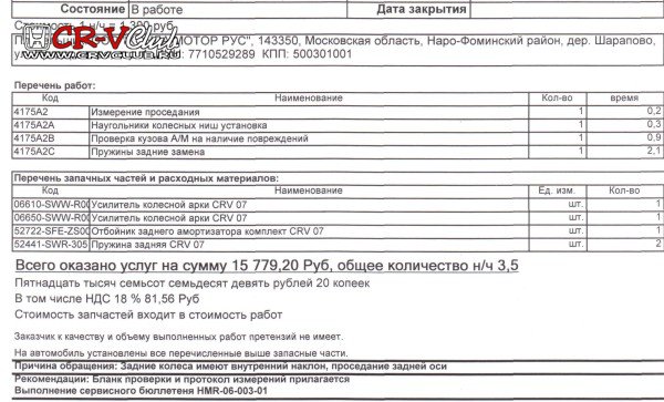

Схождение:  -1мм -  +4мм
Где то тут было упоминание дилерского бюллетеня, о том, что в случае жалоб клиента на проседание задних колёс в CR-V, они обязаны провести диагностику и при выявлении просадки, ставить новые пружины и усилители арок по гарантии.

А может заранее поставить усилители арок? а то когда там все прогнется уже поздно будет
может то знает их номера и цену приблизительно , неджожидаясь поломки если не сильно дорого можно и самостоятельно установить думаю.

Не могу по поиску найти этот усилитель колёсной арки crv 07. Как выглядит хоть?
Как он исправляет ситуацию с деформацией металла:
1. на первоначальную?
2. близкую к первоначальной?
3. или фиксирует на этом уровне(хотя, так-то быть не должно, но учитывая опыт хонды паренья мозга всем пружинами Злой )?
