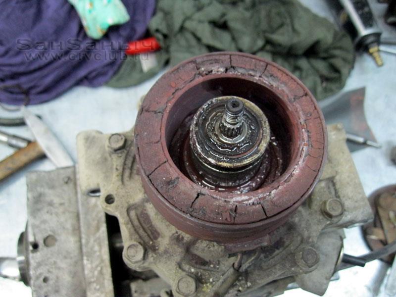

Цитата: A_tudor от 12 Июля 2012, 11:42:07
и еще фото
Все сделал как описано, все заработало. Спасибо большое!!!
Re: #Климат-контроль, кондиционер Honda CR-V gen 3 все вопросы, решения и ответы.
Ответ #1376 :
27 Апреля 2017, 16:58:33 »
А потом получается вот так:
