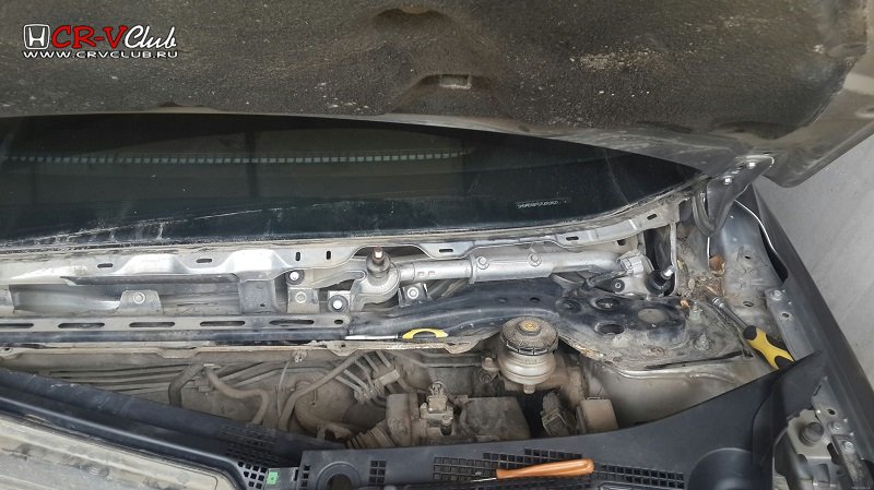

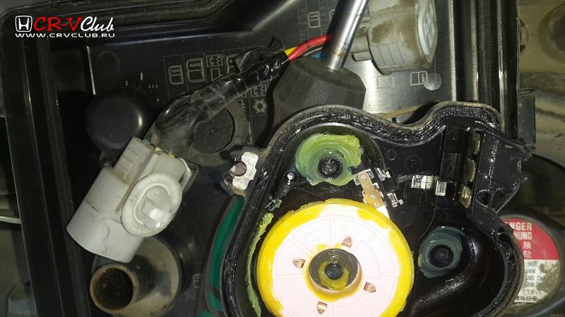

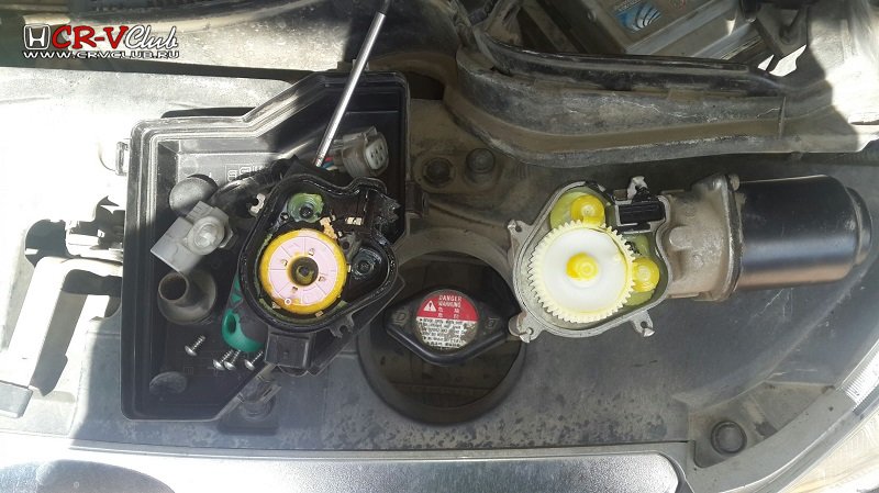

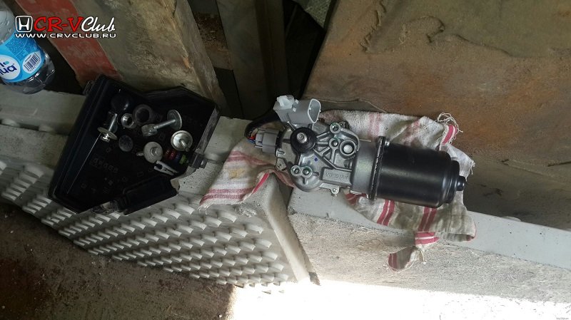

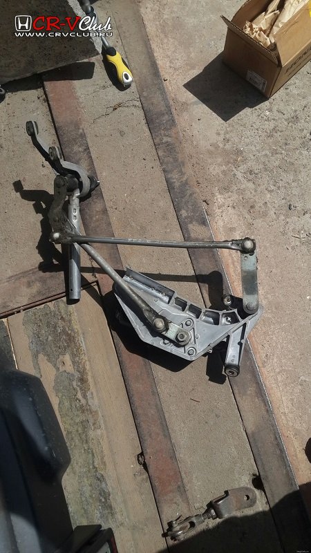

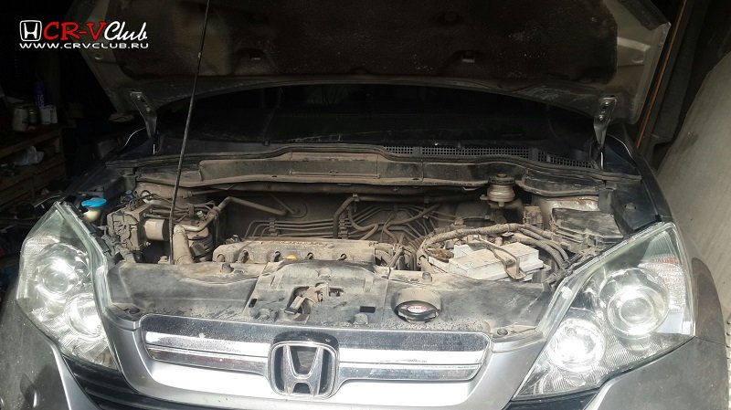

« Ответ #34 : 13 Июня 2014, 18:58:27 »

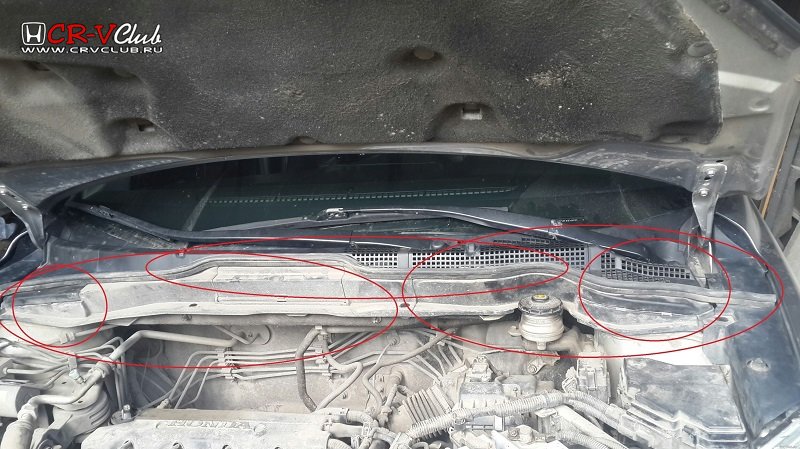

Собственно тут все описано, от себя добавлю фото:
1. Открываешь капот
2. Снимаешь мягкую обивку жабо
3. Снимаешь пластиковые ветров ки лобового стекла (все что обведено снимаем, крепления - клипсы)
4. Откручиваешь и снимаешь попереченину. Крепиться к стойкам (все что обведено, скручиваем)
5. Откручиваешь дворники
6. Откручиваешь мотор дворников с редуктором
7.откручиваешь редуктор от рамки дворников
8. Затем аккуратно разбираешься редуктор
9. Внутри контактная пластина с контактами
10. Про играем все спиртом и накладываем новую смазку
11. Аккуратно все собираем. И наслаждавшемся правильной работой дворников
Вывод: в результате использования на контактах пластинки - выработки в виде медной пыли вперемешку с смазкой. Вот она то и замыкает неправильно контакты. В результате чего дворники ведут свою жизнь.

« Ответ #38 : 25 Апреля 2016, 14:51:31 »
Полностью подтверждаю слова вышеотписавшихся.
Глюки дворников решает чистка контактов электродвигателя стеклоочистителя.
Доставать весь механизм из под лобового действительно проблематично, лучше открутить два болта на 10 (только поддерживайте гайки снизу) и разобрать.
Потом снимаем пластиковую крышку (черная на 4 саморезах).
Удаляем желтую смазку с колеса и контактов. Не смог я снять этот стопор (побоялся сломать), так почистил.
Собираем всё назад и наслаждаемся всеми режимами работы.
Примерно 1 час нужен для первого раза на эту операцию.
