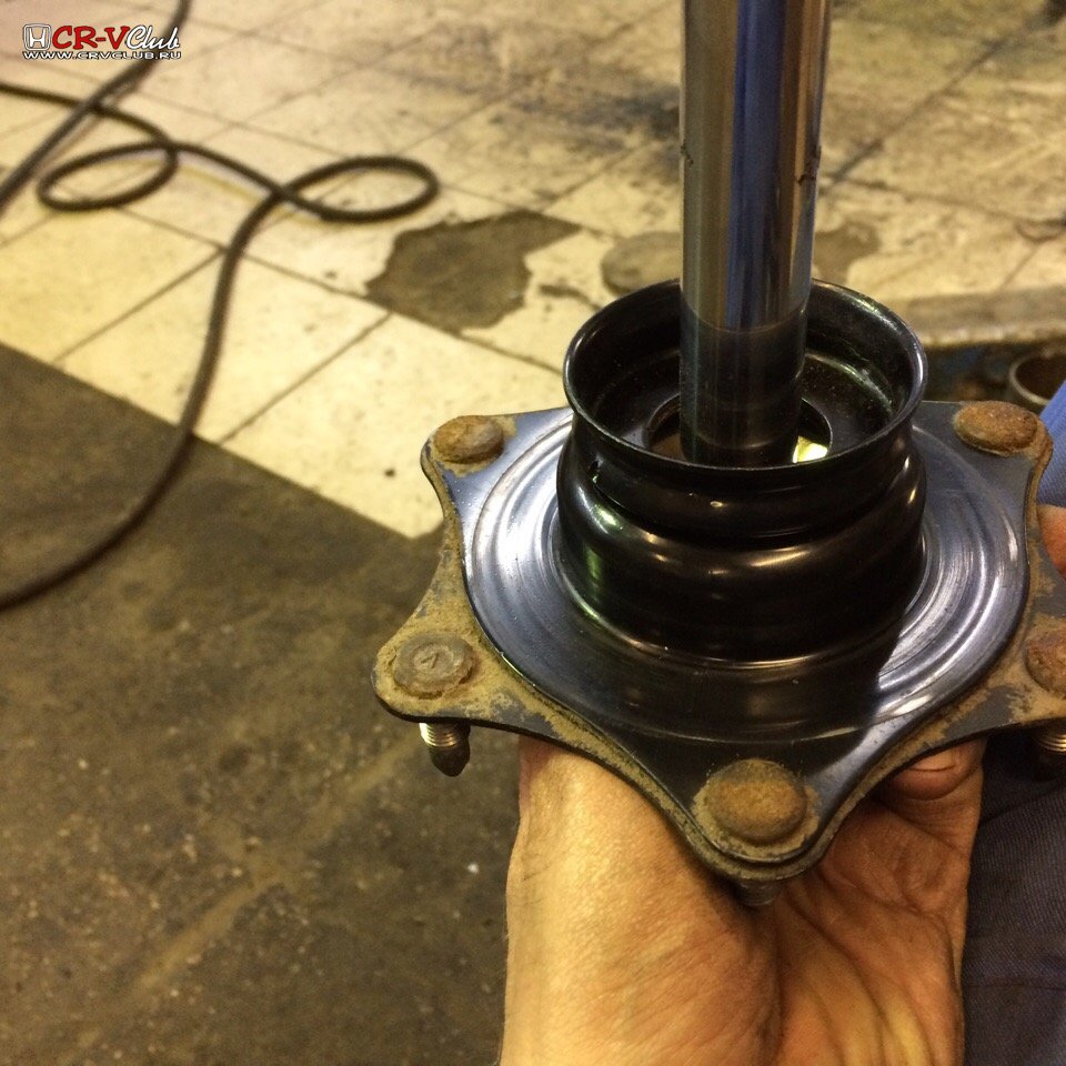

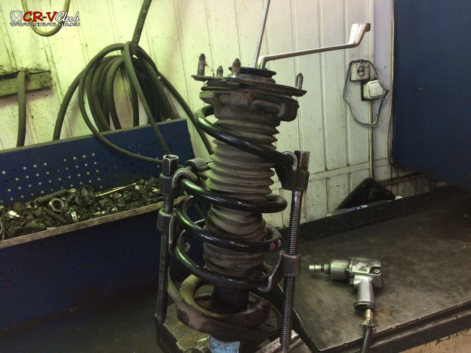

На первой странице описывал свой случай тугого вращения опорников, затем их замены. Прошел с тех пор 50 т.км. Потихонечку все вернулось, но вернулось на столько постепенно,что смирился и привык.  Недавно дочь взяла мою машину поездить и очень была удивлена управлением ( у нее Шкода Октавия) Вернула мне машину с словами: Папа так ездить не возможно! Я в очередной раз решил заморочиться. Раздобыл БУ стойку с текущим амортизатором, отпилил шток и стал наглядно представлять как там чего работает.
Действительно собрать не правильно не возможно, нижний пруток пружины устанавливается строго в одно свое место на чашке амортизатора, в верхний пруток до своего упора вставляется пыльник, он же подушка между пружиной и чашкой которая одевается далее без меток, затем подшипник без меток ,опора без меток( когда все соберется ее можно развернуть как хочешь).   Пыльник он же подушка между верхней частью пружины и чашки идет левый и правый метки L и R. Шток амортизатора прикручен в "монолит" к опоре, по этому при вращении руля на авто шток не подвижен, вращаются : корпус амортизатора с пружиной, пыльником и чашкой. Почему тяжело крутится подшипник хоть новый, хоть старый когда стойка снята и находится в сборе? предположение: потому как помимо трения в подшипнике, имеем еще трение в штоке который вытянут "на всю катушку"и трется внутри корпуса амортизатора.
В общем крутил вертел я эту конструкцию :
и обратил внимание на следующее

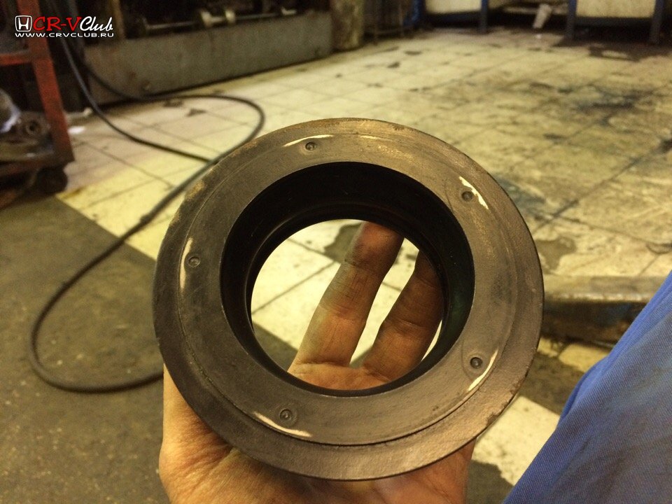

вот опора и обратите внимание на то место куда ложиться подшипник, оно волнообразное т.е. возможно что тонюсенький подшипник под весом авто пытается принять эту форму, трение увеличивается ( опора оригинальная)

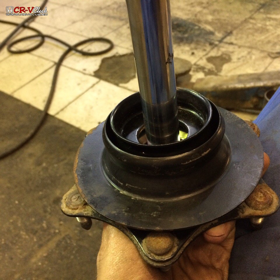

Дальше обратите внимание на ту поверхность чашки которая прилегает снизу к подшипнику
Видите точечная сварка и около нее следы до метала - это бугорки. Может здесь собака порылась? Вот думаю если торцануть эти места?

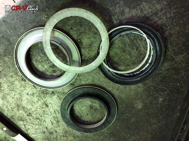

Фото разобранного подшипника, маленькое белое колечко работает на боковые нагрузки.
