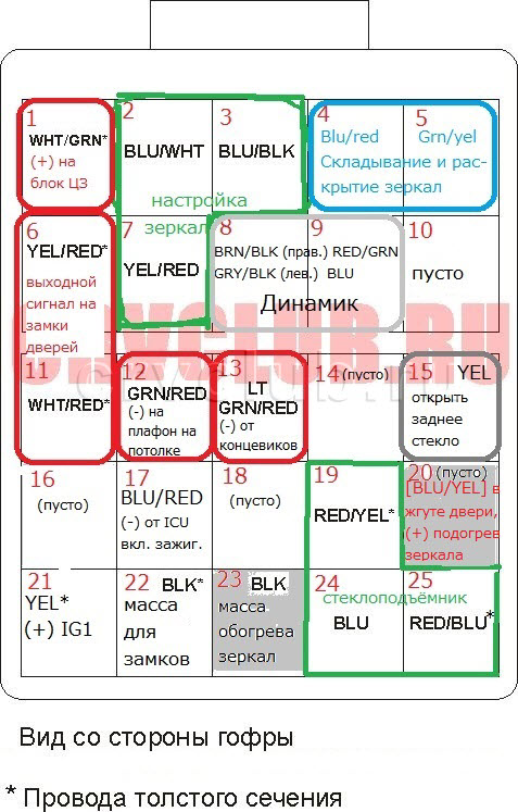

« Ответ #86 : 03 Ноября 2013, 10:44:59 »
Мои 5 копеек. Насобирал их, пока готовился ставить грелки в зеркала.
Машина JDM 1999 GF-RD1 M/T.
Прошу прощения, если всё баян.
Обращаем внимание, что некоторые цвета повторяются, но цепи разные!
Вот правый разъём:
Слева текстом, положения те же, на толщину не смотрел
1. GRN/BLK - стеклоподъёмник
2. BLU/WHT - регулировка зеркала
3. BLU/BLK - регулировка зеркала
4. BLU/RED - складывание зеркала
5. GRN/YEL - складывание зеркала
6. YEL/RED - мотор замка
7. YEL/RED - регулировка зеркала
8. GRY/BLK - динамик
9. BLU - динамик
10 -
11. WHT/RED - мотор замка
12. BLU/ORN - стеклоподъёмник
13 -
14 -
15. BLU/YEL - (+) обогрев зеркала
16 -
17. BLU/YEL - стеклоподъёмник
18 -
19 -
20 -
21 -
22 -
23. BLK (-) обогрев зеркала
24 -
25 -
у американцев слева 20 может быть GRY - сигнал на клаксон от блока управления ЦЗ, типа сигнализация от беспроводной открывашки дверей.

Доброго времени суток, соклубники. Вплотную занимаюсь этим пресловутым жгутом водительской двери.
На самом деле начав паять один провод, тут же, через некоторое время отрывается другой и так далее.
На зиму отремонтировал, думаю хватит до весны. А на этот момент взял себе с разбора ту самую косичку,
которая начинается от разъема правой двери(для праворуких) и проходит через боковую нишу внутрь кузова,
проходя по салону с правой стороны под ковриком.  Номер этой детали  32107-S10-910.
С разбора деталь с номером 32107-S10-9102. Видимо есть разница в разводке или в количестве проводов.
Буду пытаться по теплу заменить весь жгут. Если получится, поделюсь результатом.
Огромное спасибо Евгению (Dr.X) и всем, кто предоставил распиновку разъема. С уважением к коллегам.
