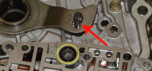

Так же нашёл шпильку цельно металлический покоцанный чем-то трением.. Незнаю где должен стоять... Лежала внутри при разборке нашли внутри..
Этот штырь очень похож на вот этот:
Но вот тут http://forum.crvclub.ru/index.php/topic,76578.msg763566.html#msg763566 на фото 53 очень хорошо видно, что этот штырь закрыт железным язычком. Если язычка не было, значит коробку уже делали шальные ручки. А если это так, то сюрпризов разных может быть сколько угодно и где угодно, включая поломку колечка (оригинальные колечки сделаны из довольно эластичного материала, они не могут сломаться).

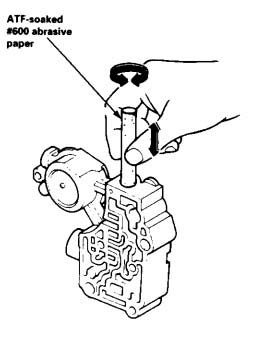

Должена ли возвращаться нанаружу эта часть клапана или нет. я на нее нажал снаружи и назад он не вернулся, возвращается  только если помочь отверткой
Наружу не обязательно должны - там нерабочая часть, закрыта пробкой и живёт своей жизнью, поэтому плунжер в своей рабочей зоне может нормально двигаться, а наружу не выйти.  Но плунжеры не должны заедать, поэтому если хотите хорошо сделать коробку надо шлифовать и плунжеры и их гнёзда.
Без фанатизма, я бы посоветовал вместо 600-й зернистости 800-ю, но так что бы без смазки плунжер проходил под собственным весом (а потом уже обязательно смазать ATF).  Абразив вымывать и выдувать очень тщательно!
