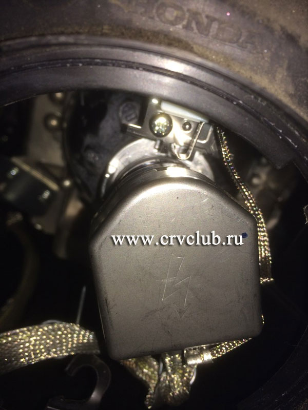

- Открыл крышку с задней стороны фонаря - лёгкий поворот против часовой и вынимаешь - всё очевидно.
     > Сразу совет - палку на поддержку крышки капота надо упереть в отверстие по середине, а не в верхнее - откроется на несколько градусов больше.

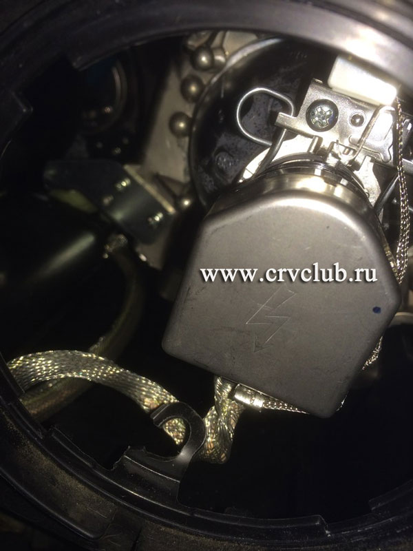

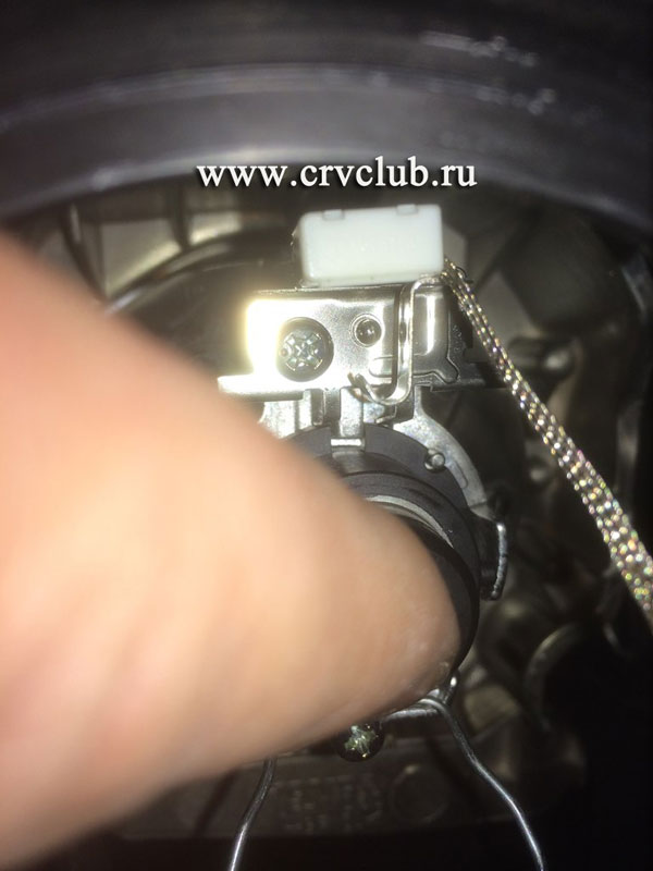

- Попробовал снять металлический девайс, но сразу не пошло и я сделал ошибку - начал отгибать усики (на фото слева усик отогнут, а справа на месте)

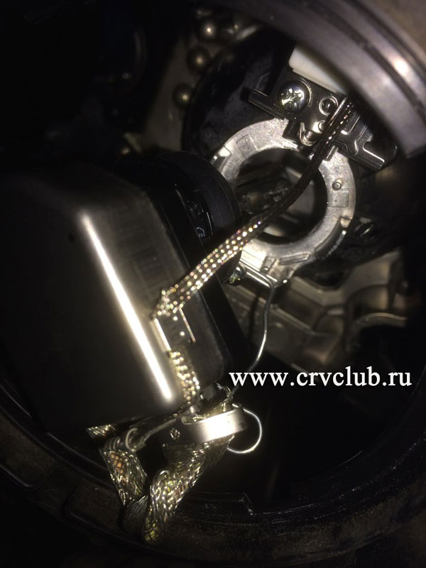

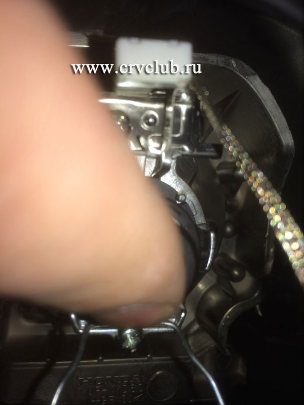

- Далее - снял усики и попробовал вынуть с закреплённой лампой  Непонимающий. Проблема в том, что тонкий тросик в оплётке справа это якорь и не даёт конструкции выйти достаточно далеко, чтобы вытянуть всё с лампой. Сняв проводку внизу с пластикового крюка удалось вынуть лампу.
- Заменил лампу в патроне и попробовал засунуть всё назад и закрепить. Сделать это удалось с трудом и не было уверенности, что всё правильно.
- Включил голову  Строит глазки и тут до меня дошло, что крепится только лампа, а патрон на неё накручивается после  Злой;

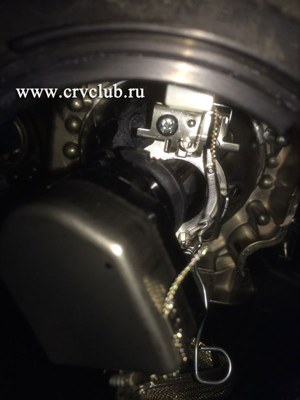

- Далее я нацепил обратно проводку на пластиковый крючок снизу (см. последний рисунок) и проделал операцию как надо:

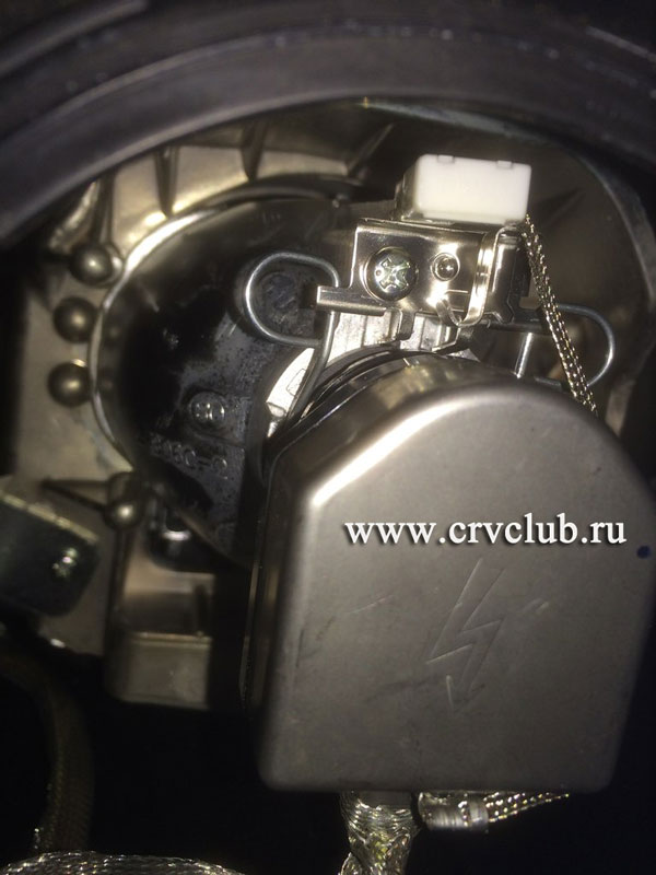

- Открыл крышку с задней стороны фонаря (ну, это у меня уже сделано).
- Розжигатель или что это там в металлической коробке поварачиваем против часовой стрелки на приблизительно 4мм.
- Снимаем эту железную фигню вместе с патроном с лампы. Якорь не даст упасть - просто кладём в обратную от фары сторону.

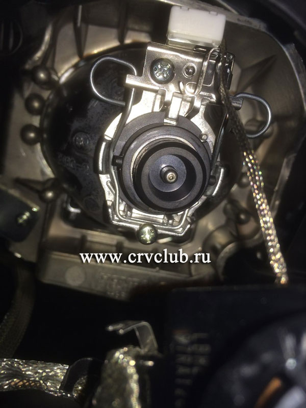

- Отводим усики с пластикового цоколя лампы. На картинке они застёгнуты:

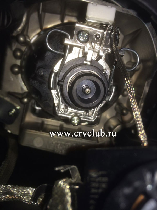

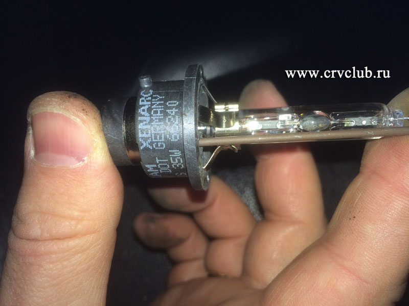

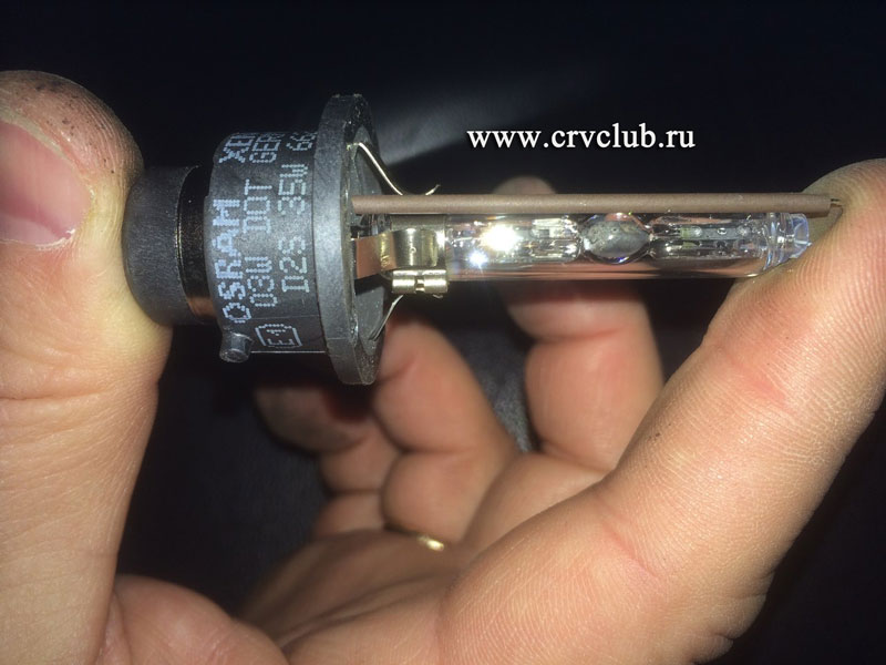

- Вынимаем лампу (на картинке штатная):

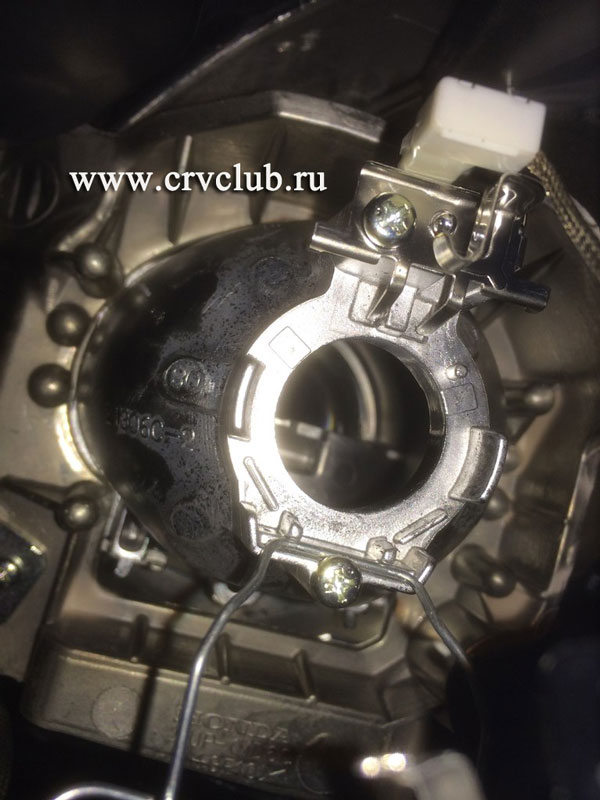

- Вот так выглядид позиция под лампу:

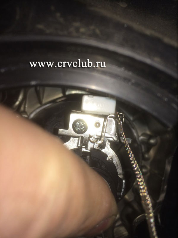

(как видно - хвостик не попал в паз)
- Попадаем в паз:

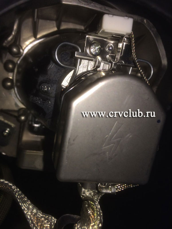

- Застёгиваем скрепки:

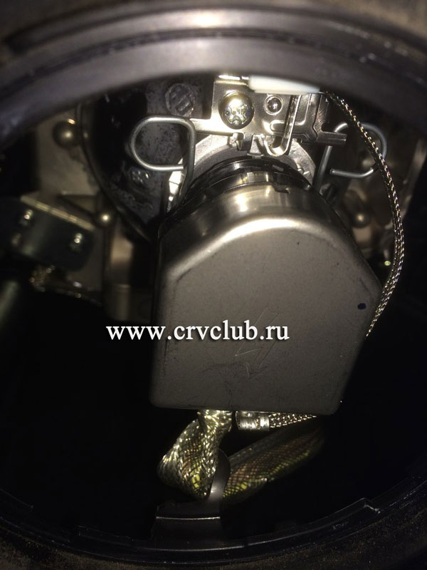

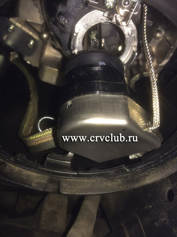

- Одеваем патрон:
- Поворачиваем по часовой на те же 4мм:
- Одеваем крышку и поворачиваем по часовой.
