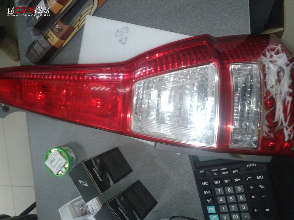

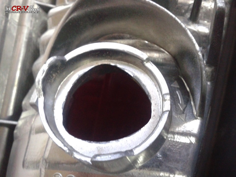

Доброго утра, коллеги по CR-V.
Слегка разбил задний фонарь. Небольшая трещина. Затекает вода. очень красиво отражается на стенках гаража при движении задним ходом.
ну просто аквариум, а не гараж. Улыбка
Решил расстаться с этой красотой за разумные деньги и купить задний фонарь у альтернативного производителя.
В качестве оного посоветовали DEPO.
Привезли. Глянул. на вид - ну точная копия! Хорошая упаковка. Купил. Начал пытаться установить патроны от ламп, с удивлением обнаружил - не только посадочное отверстие не подходит под патроны, но и лампа не входит в отверстие! И отверстия какие-то треугольные...
Что за фигня? Может это для дорестайлинговой? Но, думаю, и там те же лампы.
на фотке старый оригинальный фонарь (верхний) и новый.
(про "не гонялся бы ты за дешевизной" вспомнил не сразу.... Надфили и напильники есть, но просто интересно - для чего такие отверстия?)

Собственно фото

Вероятно эти отверстия для разработки мелкой моторики рук.

olpd
Для установки Депо придётся менять патроны - резать проводку. Поищите в сети есть названия подходящих патронов. Судя по описанию у вас треснул  только плафон, а корпус оригинала не пострадал. Может надёжней сменить разбитый плафон на этот от Депо?

« Ответ #4 : 25 Октября 2019, 09:36:56 »
Действительно, треснул только красный пластик.
Но мне кажется, что красный ластик приклеен. Не так просто снять.
По поводу патронов (для ламп). Не только патроны не садятся в это посадочное место, но и баллон ламп не проходит- диаметр отверстия меньше диаметра лампы..
Может быть в дорестайлинговых как-то по-ругому?

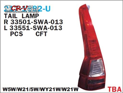

Обзорная статья по заднему фонарю HONDA CR-V (07-).
Мой друг работает в магазине автозапчастей и предложил сделать этот обзор, так как эта познавательная статья может помочь или же заставить поразмыслить как любителям, так и профессионалам.
Дело обстоит так. Фонарь на этот автомобиль имеет несколько разновидностей (по крайней мере на территории Европы) — EURO и USA тип.
EURO typ имеет номера (первым записан оригинальный номер):
33500SWAG02 = ZHD1982R = 11-B439-01-8B — правый фонарь (по ходу движения);
33550SWAG02 = ZHD1982L = 11-B440-01-8B — левый фонарь.
USA typ:
33501SWAA02 = ZHD1983R = 11-6311-01-1A — правый фонарь (по ходу движения);
33551SWAA02 = ZHD1983L = 11-6312-01-1A — левый фонарь.
Каталог заменителей DEPO предлагает три варианта на эту модель:
первый (о нём речь идти не будет, так как такие оригинальные номера ещё не встречались)
второй (как видно из ОЕ: номеров соответствует EURO typ)
третий
Как видно из описания внизу картинок лампочки в трёх вариантах заменителей используются везде (безцокольные)

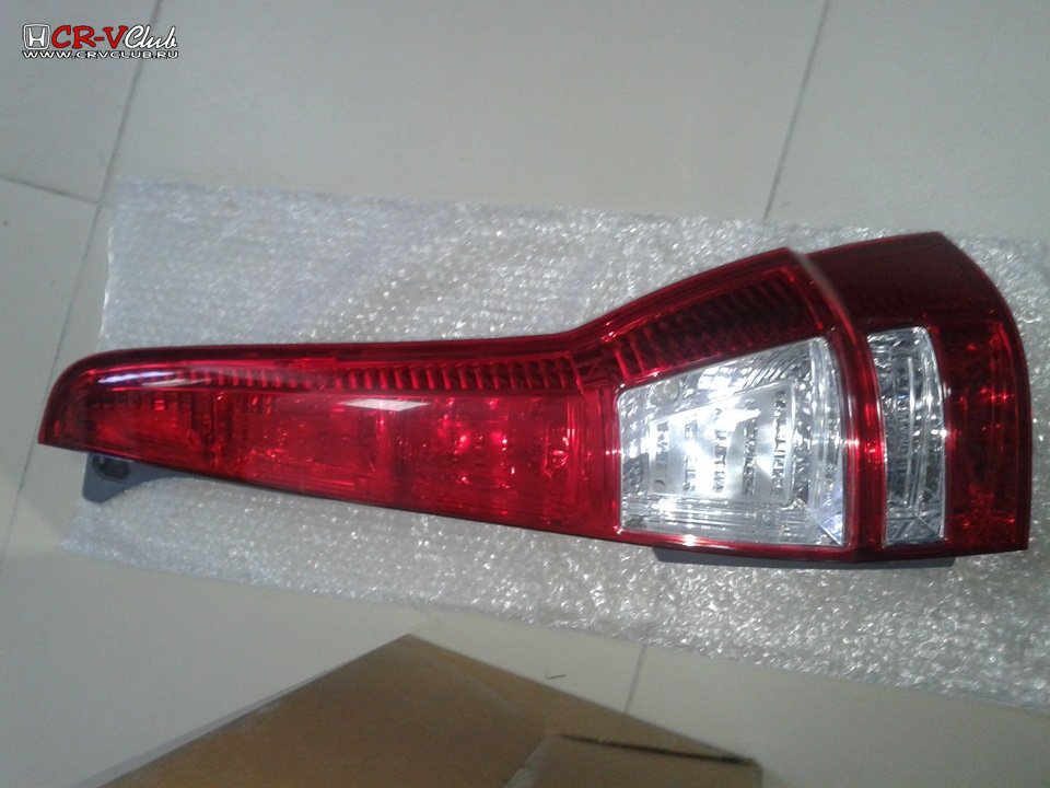

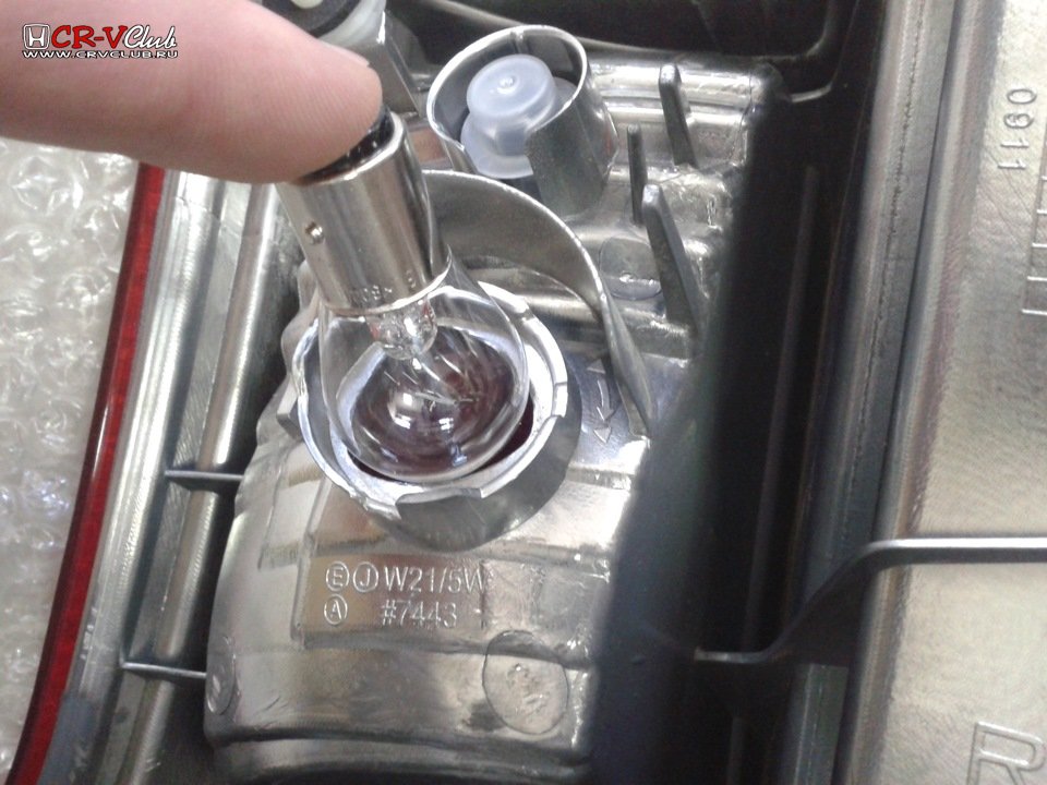

Пришёл к моему другу клиент заказать фонарь задний правый на этот автомобиль и принёс его с собой.
Вот он:

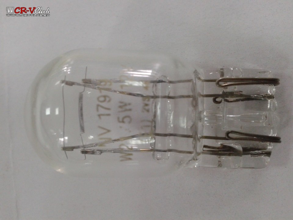

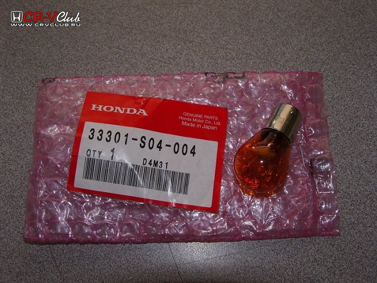

По номеру кузова в программе этот фонарь имеет номер 33501SWWG01, что соответствует третьему варианту по DEPO. Посмотрели по программе и какие лампочки там стоят 33301-S04-004 (поворотника), оказалось, они вот такие (это же подтвердил и клиент).
Согласно описанию DEPO внизу картинки, лампочки там бесцокольные, т.е W21W, а не P21W.
Как быть и понять ?
Оригинальный фонарь под номером 33501SWWG01 стоил около 4,5 млн.бел.руб., — цена клиента пугала до побледнения. Сервисные программы заменителей не предлагали.

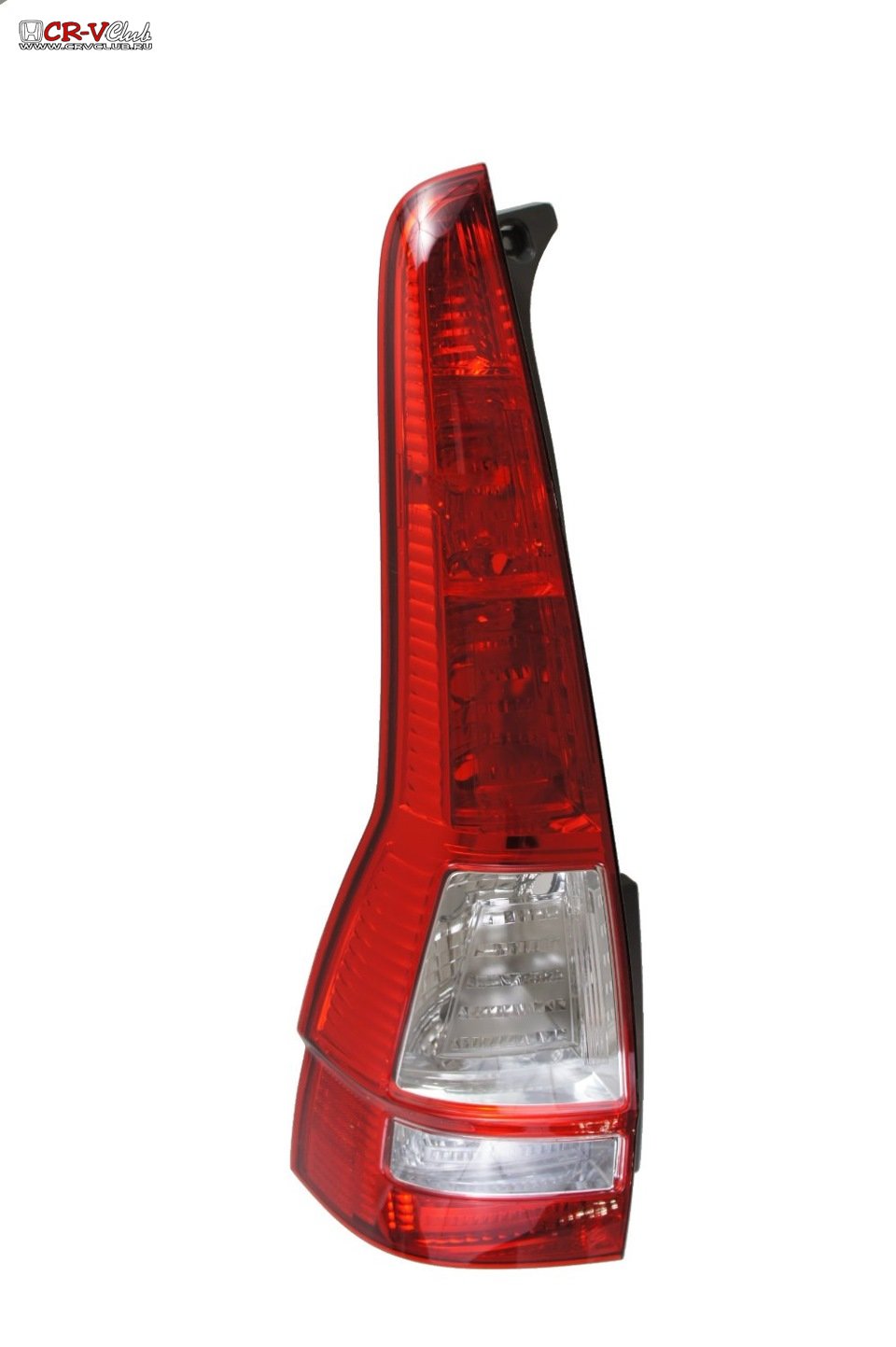

После нескольких логических размышлений и беседы с клиентом пришли к решению: так как код региона автомобиля по кузову определялся как RG Германия и фонарь можно было вернуть поставщику обратно без рекламаций, значит и закажем фонарь EURO typ, а именно по DEPO 217-1982R-LD-U за 850тыс.бел.руб. За такую цену клиент был рад взять и фонарь с отличиями от своего.

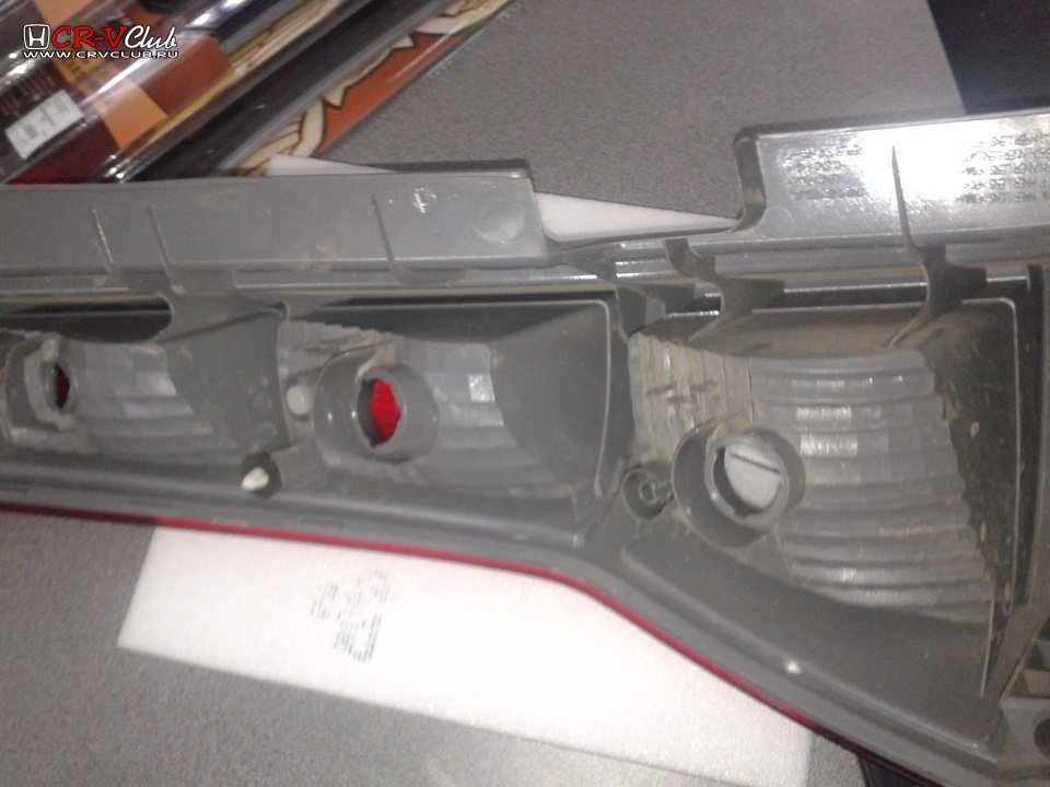

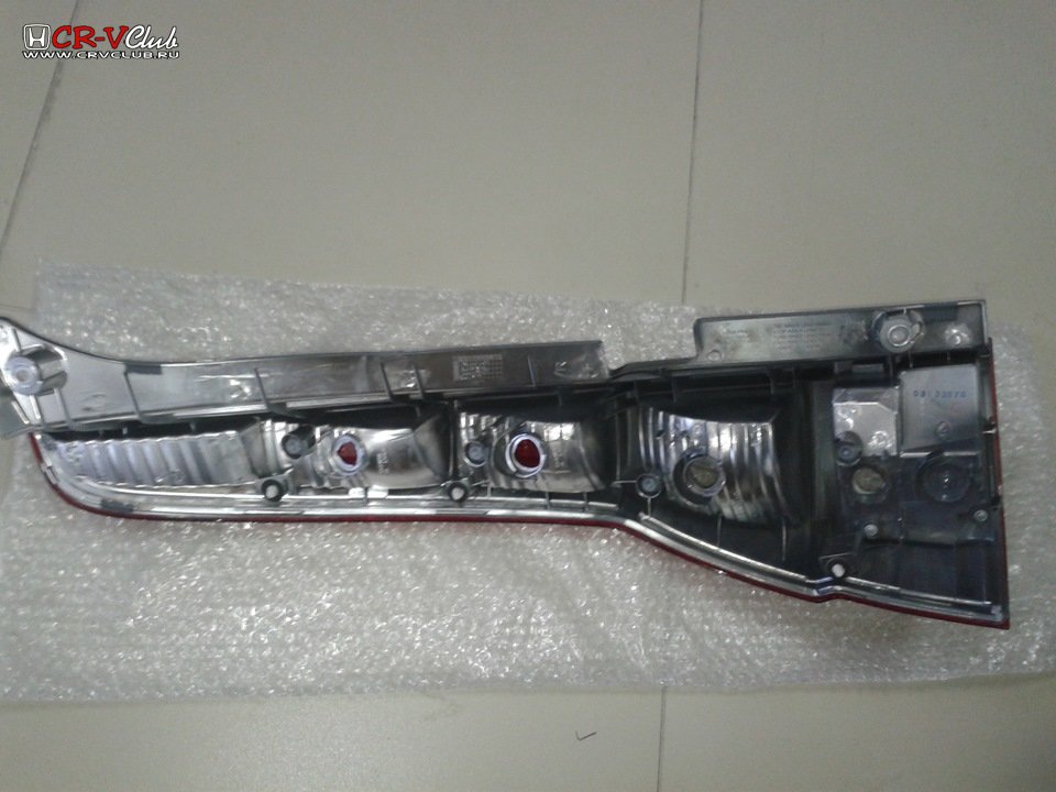

Вот и сам фонарь:
Кто внимательный сразу заметил разницу в отверстиях под разъём для лампочки между привезенным и тем, что принёс клиент.
Напрашивается вопрос: а если бы мы заказали оригинальный фонарь, какие бы отверстия там были?
Если бы фотки в каталоге DEPO были высокого качества, было бы проще ответить.

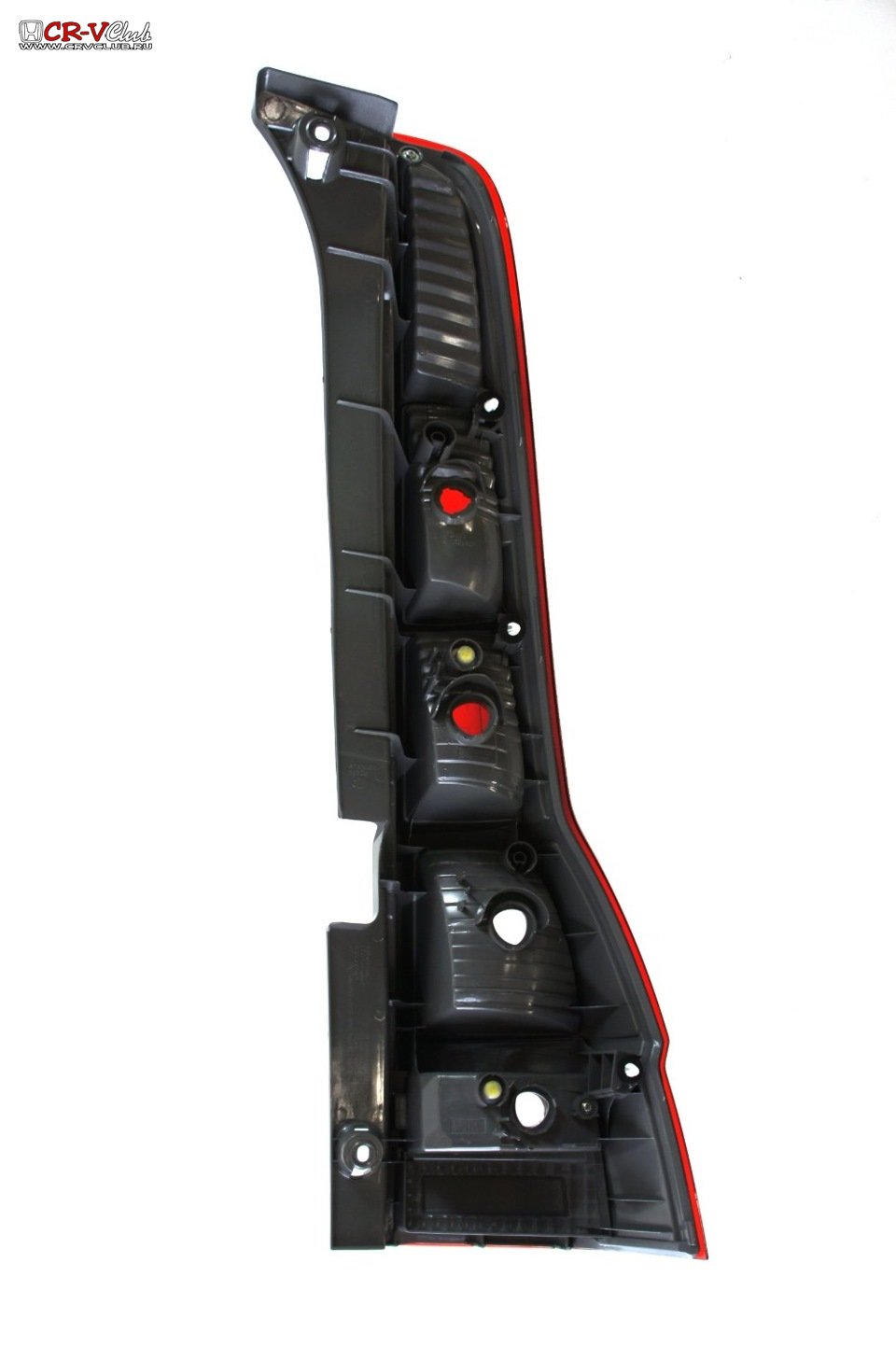

Теперь немного о фонаре USA typ.
Когда пытаешься найти картинку фонаря данного типа и разобраться, чем же он отличается от EURO typ.
например 33501-SWA-A02, то на "амазоне" находится интересная картинка amazon.com/Genuine-Ho…A-A02-Right/dp/B008I18780
Как видим отверстие под лампочку такое-же как и у привезенного нами DEPO. Конечно эти фотки с "амазона" не являются догмой, но как говориться "Информация к размышлению".

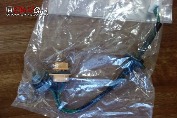

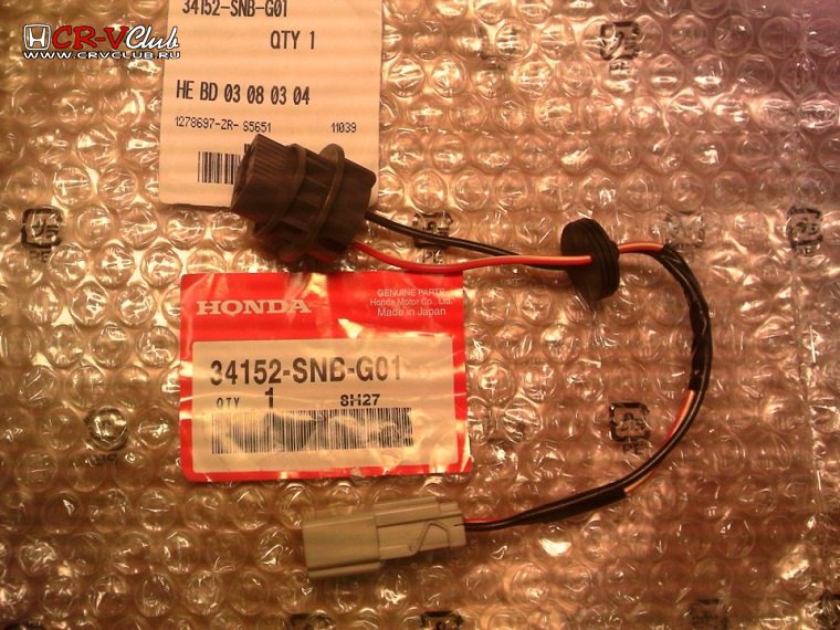

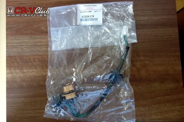

Р.S. Что касается патронов ламп под такие треугольные отверстия, то они подходят от:
1)Патрон с проводком заднего противотуманного фонаря Honda Civic 4D 2006-2008 г.в. (ОЕ: 34152-SNB-G01);
Спасибо за фото Dasot
2)Патроны заднего фонаря (2шт) Mitsubishi Lancer IX 2003-2008 г.в. OE: 8330A374
3) Патрон для переделки (колхоза)
HONDA OE: 33515-s50-003
Flosser 2444
Flosser 2644
СОВЕТ — Прежде чем купить такой фонарь DEPO поищите на разборке или магазинах такие треугольные разъёмы для бесцокольных ламп.
