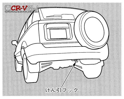

Выдержка из Инструкции по ремонту и эксплуатации CRV 1997-2000 Хонда Мотор Ко. А так же Руководства для владельца.
Если возникла необходимость отбуксировать Ваш автомобиль, обратитесь
в службу эвакуации. Не пытайтесь буксировать автомобиль один за другим
с помощью цепей или троса. Это очень опасно.
Аварийная буксировка. Существует три распространенных способа
буксировки автомобиля:

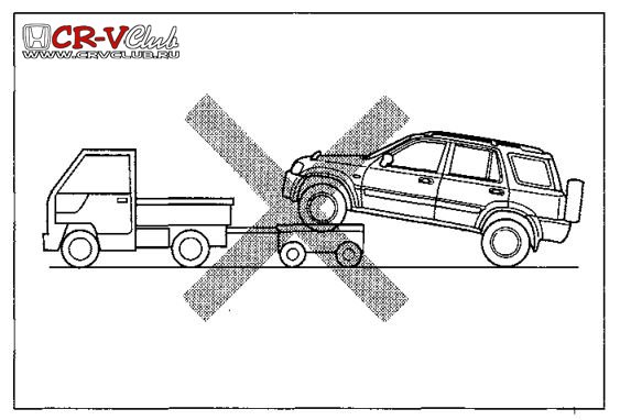

Способ подъема колес - Эвакуатор использует поворотные рычаги,
подхватывая колеса автомобиля (спереди или сзади), и поднимают их над землей. При этом, два других колеса остаются на грунте. При таком способе буксировки подвеска и кузов автомобиля могут получить серьезные повреждения.
Способ с использованием строп - Эвакуатор с помощью тросов с крюками на концах, цепляет автомобиль за раму или подвеску, приподнимая одну сторону. При таком способе может быть серьезно поврежден кузов или подвеска. Данный способ буксировки CR-V является недопустимым.

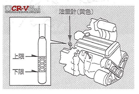

Механическая коробка передач
. Проверьте уровень жидкости в трансмиссии.

Автоматическая коробка передач
