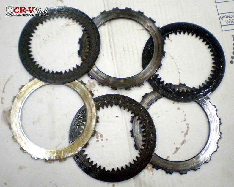

На фото представлены фрикционы 3-й передачи АКП CR-V II:
Этот автомобиль сначала приехал с неисправностью P0845. ATF была в препоганом состоянии, поэтому была произведена полная замена, стравили немного жидкости с магистрали датчика давления 3-й передачи, промыли и продули датчик. Через какое то время автомобиль приехал уже с DTC "P0730 - неверное передаточное число, неисправность гидравлической системы управления". В движении имелись провалы и пробуксовки. Причина на фото - изношены фрикционы 3-й передачи.

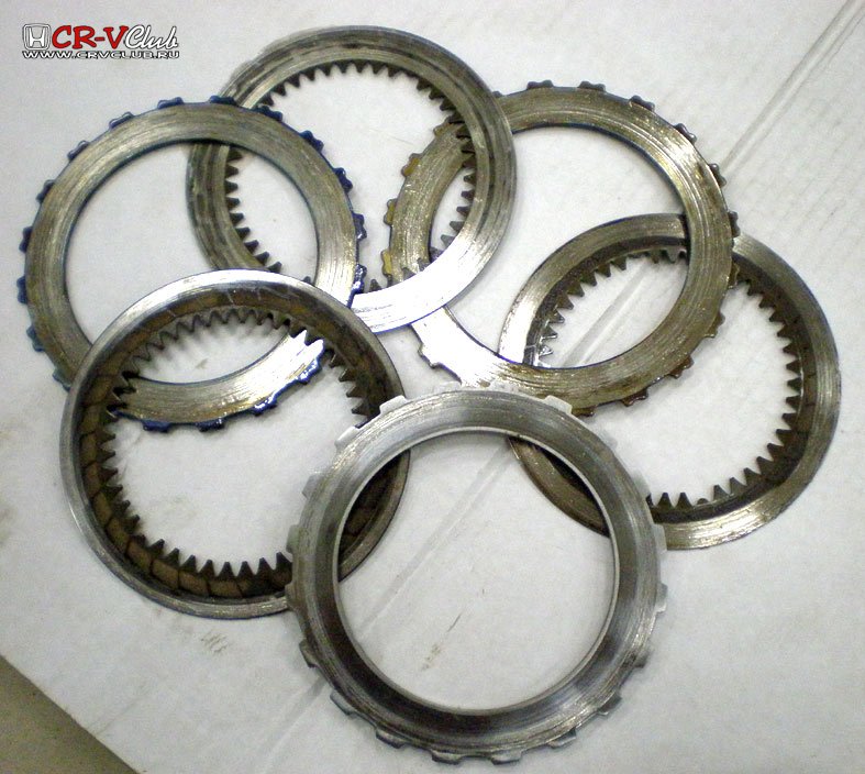

На следующем фото тоже фрикционы 3-й передачи другого такого же автомобиля.
Это авто приехало само, но в помещение уже закатывали вручную - не включалась ни одна передача.
На дисках фрикционные накладки почти полностью стёрты, металл задран.

Насечки на диске и замятия края диска оставило "волнистое" пружинное кольцо которое выскочило из своего паза. Выскочить оно может только в случае образования слишком большого зазора между нажимным диском (поршнем)  и пакетом фрикционов. А большой зазор может образоваться в случае чрезмерного износа фрикционых накладок дисков вследствие которого уменьшается толщина пакета. Уменьшение толщины пакета приводит к увеличению хода нажимного диска и в совокупности с вышедшим из паза волнистым кольцом может привести к перекосу поршня. Перекос поршня - утечка масла - падение давления в магистрали.
Интересно следующее: фрикционы остальных передач были в полном порядке. Отсюда вопрос: почему именно третья передача? Это уже лекго объяснить: максимальный крутящий момент двигатель развивает когда Вы на скорости около 100 км/ч жмёте "тапку в пол", коробка переключается на пониженную (т.е. на третью) передачу, обороты движка под 5-7 тыс... И вот все эти ньютоны обрушиваются именно на третью передачу.
