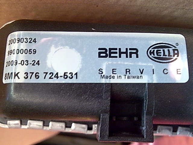

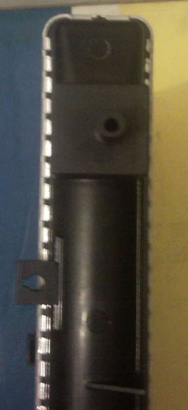

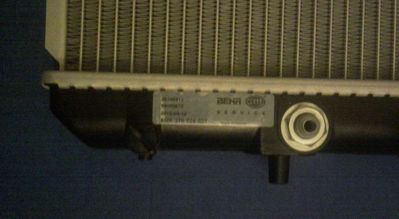

Тут недавно показывали фотографии радиатора фирмы Hella c кривой завальцовкой .
Сегодня получил радиатор Hella 8MK376724531. Вот фото для сравнения:
Завальцовка
А наклейка находится там, где она должна находится:
* SNC00084_cr.jpg (21.76 Кб, 367x800 - просмотрено 2461 раз.)
* SNC00094_cr.jpg (38.07 Кб, 800x439 - просмотрено 2468 раз.)
« Ответ #157 : 11 Апреля 2011, 22:45:34 »
Завальцовка ровная, без выплесков, хоть линейкой проверяй.
Я так думаю, что Сереге_75 продали поддельный радиатор с хелловской наклейкой.
ЗЫ. На снимке SNC00085_cr видно остатки наклейки предупреждающие о том, что радиатор предназначен для антифриза не ниже G-12 (синий). Виноват, оторвал при распаковке...
* SNC00085_cr.jpg (35.3 Кб, 494x800 - просмотрено 935 раз.)
* SNC00091_cr.jpg (34.09 Кб, 600x683 - просмотрено 970 раз.)
