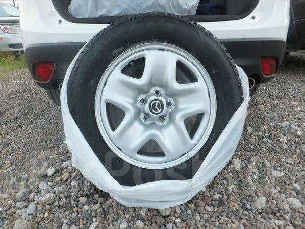

« Ответ #1529 : 12 Декабря 2013, 04:25:16 »
Давно хотел на зиму- штамповку на 17 прикупить, вчера нашел неплохой вариант(надо только отковырять эмблемы мазда и найти хонда). Улыбка
Такие
Разболтовка подходит, как смотреться будут, ваше мнение7
