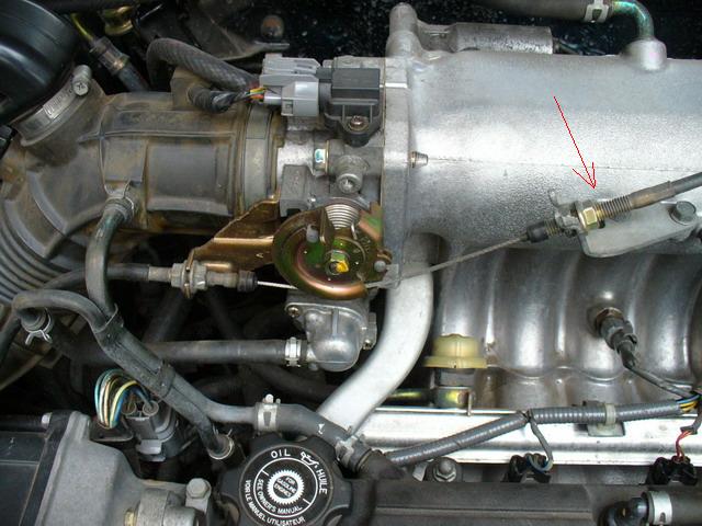

 я что то так и не пойму. Объясните тем кто на бронепоезде)).... тросиковая и электронная, про какой тросик идет речь, судя по написанному здесь, это не тот тросик который идет от дроселя, он у всех есть. где тот который нужен???может фото есть у кого, как выглядит электронный и тросиковый механизм переключения!
« Ответ #20 : 21 Ноября 2010, 15:41:31 »
Улыбка Тот, что слева.
Держи тезка:
