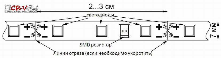

а я вот такие светодиодные полоски видел в магазине нашем... прикольно питание 12 V  потребл. мощн. 6 W
полоски длиной 1 метр, но можно отрезать сколько захочется... (там через каждые пару сантимов идут линии отреза с местами для пайки)
пардон за качество снимка... фотал на телефон... в общем там примерно такая схема (я рассмотрел поближе и быренько набросал в word'е Подмигивающий)
весь этот метр делится на равные кусочки... которые можно разрезать (на необходимую длину с шагом 2-3 см) и припаяться (там контактные площадки)... все это хозяйство залито каким то прозрачным герметиком чтоли... очень мягкий на ощупь.
P.S. не знаю зачем мне все это В замешательстве ... но может кому и пригодится...

Как вариант, можно конечно и светодиодные полоски использовать, но от ламп под днищем свет лучше рассеивается, т.к даже если брать светодиоды пиранья в связке с лизной, угол рассеивания всеравно не будет таким широким. За фото спасибо! Подмигивающий
У меня еще пластиковый уголок (2см.) стоит, чтоб свет по бокам не сильно рассеивался...
P.S: все что касается светодиодов на 12V, для меня до сих пор остается загадкой Грустный Напряжение скачет от 12V-14,6V. В этих полосках не стоит никакой стабилизатор. Дак почему же они не перегарают? У самого в салоне такие задействованы и работаю уже больше года  Улыбка
а не перегарают скорее всего потому - что диод перегарает не от напряжения - а от тока (бОльшего чем ему можно)... вот сопротивление то и нужно чтобы ток ограничить... а выбрать сопротивление можно так - чтобы максимально допустимый светодиоду ток - получался при напряжении как раз 14,6 (да хоть 16 В)... соответственно при меньшем - светодиод будет просто тусклее гореть Улыбка (думаю я не сильно согрешил против Попова Веселый )
