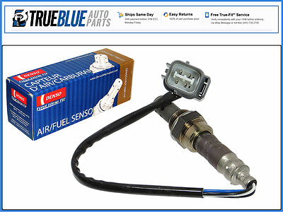

По кислородным датчикам на "трёшку":
http://forum.crvclub.ru/index.php/topic,122124.60.html
Менял первый сенсор, брал на ебей, более года назад, кроме того, что перестала маячить на табло желтая мясорубка, никаких изменений не заметил.
