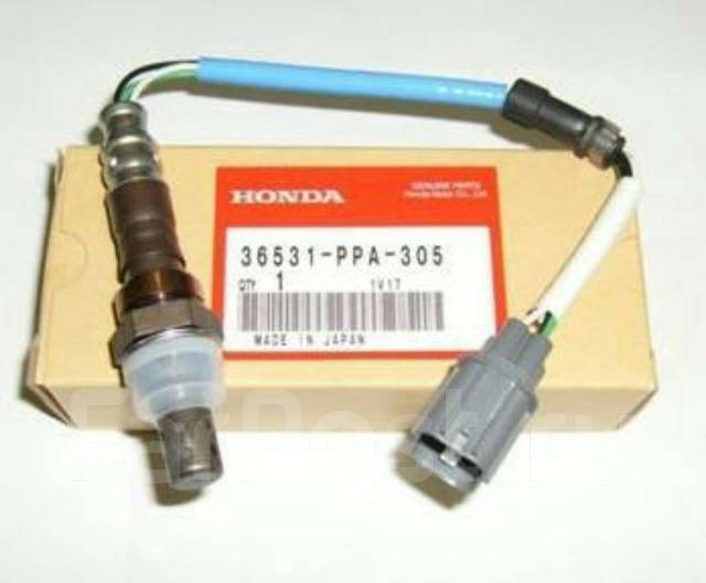

Лямбда 234-9005 Денсо ,сделанная в Америке.Тему про лямбд перерыл.СанСаныч где-то написал,если выскакивает 0420,то кислородники точно рабочие.От того и тупик;сервису ни чего не могу пока предьявить.Проверяли работу лямбд,на месте газуя на всех оборотах,показывают все ОК.В движении не пробовали,сказали,нету смысла.От того и непонятка:каталик ?но при чем тогда 0171?
Хороших дорог Всем и терпения к другим.

Ответ #849 :
25 Декабря 2017, 08:34:54 »
Эдгар
Дуем в магазин и покупаем правильный оригинальный датчик 36531-РРА-305 а главное новый.
выглядит так
А вашу поделку за 80 баксов купленную на али или ибеи можете засунуть сами знаете куда.
Оригинал стоит в 3 раза больше в этом и причина.

25 Декабря 2017, 16:35:00 »
Приветствую.Sass спасибо за совет,но датчик сервис ставил.Если дело 100% в нем(а мне хочется этого) я уже знаю конкретно куда и главное кому засунуть.Я сейчас вспоминаю,тогда не обратил внимания,на нем лазером, мелко был вбит номер ОЕМ ,на сколько я вник сейчас так не должно быть.?Извиняюсь,что получилось не в ту тему,но уже так вышло,грешил на катализатор.А по ценам,у нас на много дешевле все-таки.Например DOX 1461 в самом крутом магазине 156 евро.
