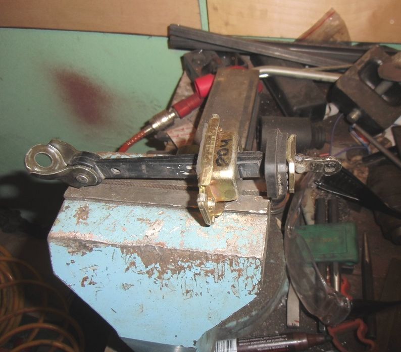

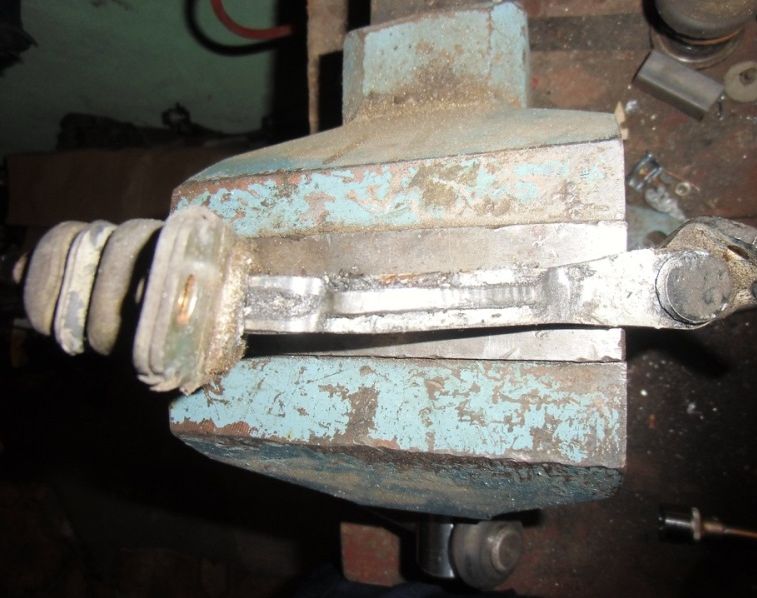

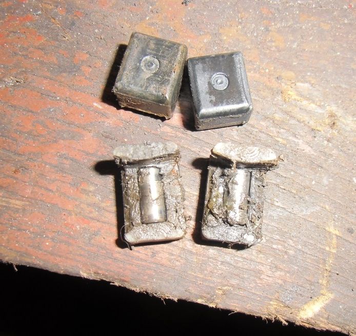

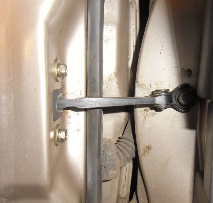

« Ответ #58 : 16 Января 2013, 22:21:02 »
После покупки авто, задние двери открывались-закрывались с хрустом, передние более менее, но тоже как-то шумно.
Купил специальную грязеотталкивающую смазку, смазал… и через некоторое время водительская дверь перестала
фиксироваться совсем Улыбка Мне это дело не понравилось, почитал я форум, за что ему отдельное спасибо, и пришел к выводу,
что надо менять. А на что менять ? Брать такие же древнючие с разбора, да и цены на фиксаторы от RD1 меня не порадовали,
500 рублей за один. Пошел другим путем, взял комплект фиксаторов от RD4, по свежее и по дешевле . Снимаю ограничитель.
Нет смысла ремонтировать старый, потому что поздно Вся поверхность штока ограничителя истерта, износ просто шедевральный.
Причина этого всего безобразия в том, что грязь, попавшая под ролики ограничителя, их заклинила, и ролики взялись точить шток…
и сточили. А потом пришел я, смазал всё это дело, впервые за нцать лет… и ролики закрутились, а дверь перестала фиксироваться Улыбка
Примеряю направляющую от RD4, передние существенно длиннее, задние похоже, что подойдут. Есть, правда, и различия.
На RD4 расстояние между болтами на миллиметра 4 поменьше, чем в RD1. Беру круглый напильник (в следующий раз возьму с работы
дремель) и обрабатываю!
Если запихать руку в самое большое отверстие в нижней части двери, то и ничего так. Примеряю, всё становиться, но дверь
явно упирается в петли, а не в ограничитель. Сравниваю еще раз — эх, всё таки миллиметра 4 разницы. Значит, надо переделывать.
Ну, а раз переделывать, то передний, задний мне на зад пригодиться. Разбираю, сравниваю штоки по длине. Ага…
Заодно разбираю блок фиксатора, там уже всё проще… роликов нет, смазки тоже. Чищу, смазываю, собираю. Делаю на штоке новый
паз для крайнего положения, и пересверливаю отверстие под стопорный штифт. Собираю — вуаля, всё работает, дверь фиксируется.
Теперь дверь стала открываться шире на 10 см в первом положении, и на 7 см во втором. Чему, я наверное, даже рад, так как
постоянно цеплял ногой карман двери. Ну и пользуясь возможностью, клею полосы вибропласта на особо грохотучие части двери,
обрабатываю низ двери растопом, вешаю новую пленку. Всё, можно собирать.
