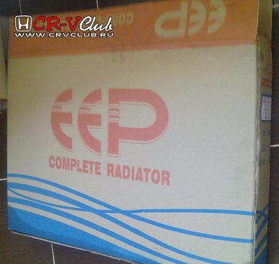

в общем, началось все в декабре, начал уходить потихоньку антифриз, заметил небольшую лужицу каждое утро. Антифриз уходил немного, думал дотянуть до лета. Но видать сам бог велел не затягивать с этим, и в общем, в январе на скорости около 60 км/ч я поймал голубя в радиатор.... Плачущий  проехав еще около 500 метров, остановился, заметил, что уровень в расширительном бачке чуть выше минимума. На выходных к Валентину заехал, вердикт -  трещина пластика радиатора, бежит помпа, бежит краник радиатора. Нашел радиатор на Салеме made in TAIWAN цена 15000 тенге ,фирма EPP или ESS не помню точно, но видно что качественно сделан, коробка бело-оранжевая, сам радиатор в коробке и запакован в термоусадочный пакет. Купил помпу, ролик ГРМ, ремень ГРМ, прокладку крышки клапанов, резинки свечных колодцев,  антифриз немецкий Ravenol зеленый с японским допуском и со всем добром к Валентину. По работе обошлось 12000 тг, по запчастям не считал. Месяц езжу - полет нормальный, уровень антифриза  как вкопанный. Тьфу 3 раза

Я ставил такой, потек по стыку пластика и металла и сверху и снизу. Потек резко, гдето через 2-3 мес. эксплуатации. Сейчас стоит ниссенс, крышка 1,1 - не текёт.

нет-нет Арман, не такой. Этот я тоже видел на Салеме, за 14000 предлагали, но я как-то сразу от него отказался, т.к. первое впечатление испортило именно качество упаковки . Жаль не сфотографировал свой.
Крышка тоже 1,1

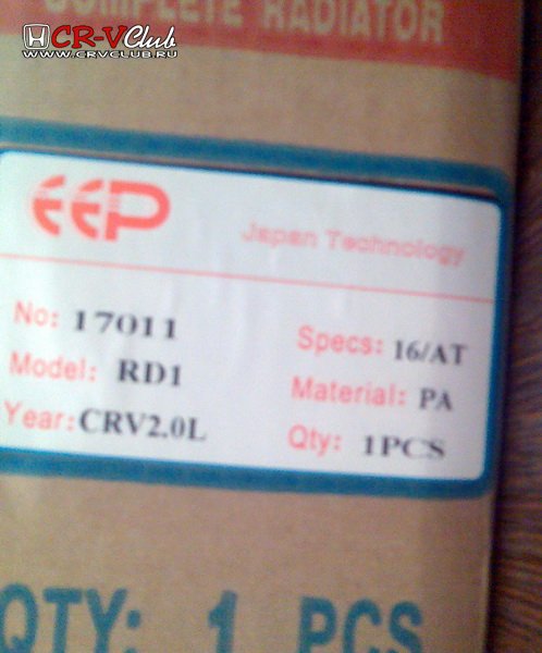

Я ставил такой
Салам всем! Арман это на картинке тот что у меня щас стоит  Смеющийся? Боюсь говорить (вдруг заберешь обратно  Улыбка) но с ним че то не то происходит, вначале зимы "сопливил", щас сухой, при чем сопливить начинает когда уровень в бачке на середине стоит, а когда бачок пустой радиатор в норме, уровень измеряю по горловине под крышкой..

Карик его надо менять. Уровень должен стоять по максимуму.
