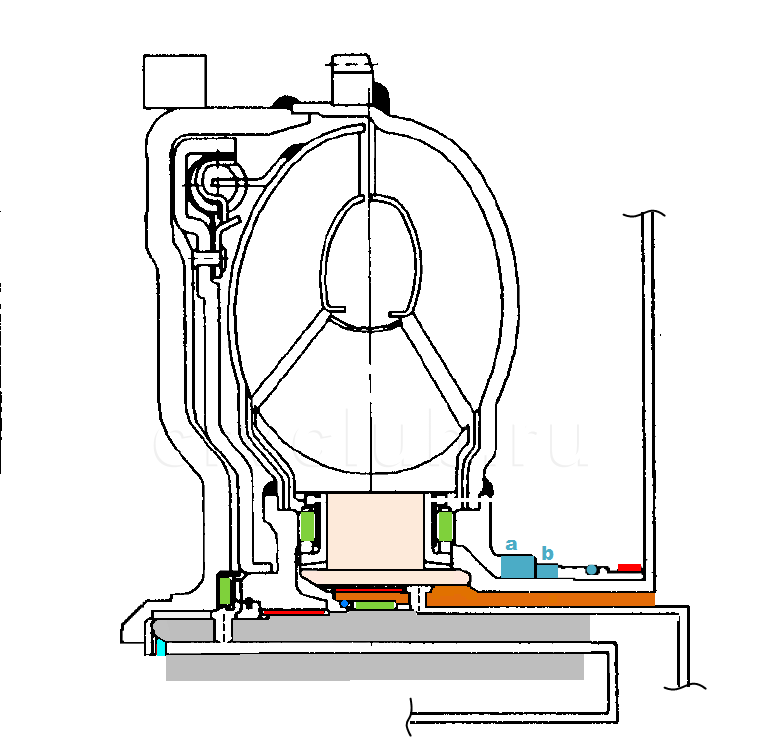

Вернемся к гидротрансформатору, его схемы понадобятся по ходу дела. Они будут показывают, то о чем
говорилось выше. Точнее, как трансмиссионная жидкость омывает (смазывает) и проходя сквозь роликовые
подшипники, охлаждает их, при том, что в общей сложности отверстий для загрузки/выгрузки АТФ три.
В особенности это касается «матрешки» первичный вал/вал статора. Второй подшипник первичного вала и
вала статора расположен сзади. На схеме он не указан. Стоит отметить, что в сборе эта парочка образует
ванночку, у которой всего одно сообщающее отверстие. Канал подающий жидкость с регулятора давления.
Усл. обозначения на схемах:
Зеленый - подшипники.
Красный - шлицевые соединения.
Серый - первичный вал.
Рыжий - вал статора.
Буквы "а"/"b" - посадка сальника и подшипника.
Синий - уплотнитель ГДТ и кольцо фиксатор.
Голубой - посадка вала.
Розовый - три контура подачи жидкости АТФ.

Следующий этап, как принято говорить. Раскидав блок (корпус) сервопривода, он же гидроаккумуляторов,
его назначении, и функция становится понятной, если углубиться в суть. Иллюстрация (указатель) из мануала,
поможет ориентироваться в процессе чтения, для тех, у кого с языком туго. Разобрав последний аккумулятор,
осматриваем сам корпус. Напомню, что гидроаккум. муфты (1-St HOLD) торможения был рассмотрен в этом
ключе ранее фото 10.

Этап первый:
Заполнения бустера муфты сцепления начинается, как только клапан переключения передачи переместился и
соединил линейную магистраль с каналом подачи давления в гидропривод фрикционов.
Этап второй:
Наступает, как только закончился первый этап. Сила давления перемещает поршень гидропривода, выбирает
зазор в пакете фрикционов. А если зазор велик? То и время включения растет и жидкости будет недостаточно!
Третий этап:
Давление нарастает, поршень муфты начинает сжимать пакет фрикционов. После того как все элементы пакета
сомкнулись, движение поршня практически прекращается. В ту же секунду давление в бустере муфты передачи,
резко подскакивает. Подскакивает до определенного диапазона, величина которого зависит от жёсткости пружины
гидроаккумулятора и одновременно от её предварительной деформации. Именно в этот момент, мы начинаем снимать
показания манометров, измеряя давление в контуре передачи.Жёсткость и предварительная деформация пружины
подбираются так, чтобы в промежуток первых трех этапов, поршень гидроаккумулятора был неподвижным В момент
когда  давление в гидроприводе, а равно как и в гидроаккумуляторе достигнет величины, при которой сила давления
на поршень гидроаккумулятора, выше чем сила сопротивления пружины, наступает заключительный, этап -
управляемого подключения пакетов фрикционов. Или другими словами, автоматическое переключение передач.
Четвертый этап:
Перемещение поршня гидроаккумулятора иссякло и приводит к понижению интенсивности нарастания давления, и
плавному подключению пакета фрикционов. Как только поршень гидроаккума останавливается, давление в муфте
сцепления становится равным давлению в контуре передачи. Процесс подключения той или иной передачи окончен.
Чем меньше жёсткость или предварительная деформация пружины гидроаккумулятора, тем ниже скачок давления на
третьем этапе включения фрикциона. А так же тем больше задержка по времени на этапе управляемого скольжения
фрикционной накладки. И, наоборот, увеличив жёсткость или величину, предварительной деформации послужит
поводом для более резкого скачка давления в гидроприводе и сокращению времени проскальзывания фрикционов.
Таким образом, качество подключения элементов муфты сцепления, прямо зависит от того насколько верно выбрана
жёсткость и величина предварительной деформации пружины. Произвольное изменение жёсткости пружины в ту или
иную сторону от номинала ухудшит качество подключения передачи, ввиду того, что устройство нашей гидросистеммы
не предназначено отдельно управлять скоростью включения муфты сцепления.
На снимке 83, показано перемещение жидкости внутри цилиндра первой передачи. Потребовалась хитрость для того,
что бы полностью исключить зависание поршня при переключениях и одновременно исключить увеличение нагрузки
на муфту, дабы её не выдавить. Засасываясь естественным образом через сливное отверстие, она свободно сливается
наружу, не прикладывая усилий на муфту, за счет фаски. Таким образом, жидкость сразу попадает в проточку и гудбай.
(фото 84). Кроме этого на снимке видна шаровая заглушка 4-го аккумулятора. На размещенных здесь схемах, рабочее
гидроаккумуляторов обозначено №№21, 40 для аккумов 2ой и 4ой скоростей, а №15 St-HOLD,
№10 для 1ой, и №30 для 3ей передач. В свою очередь подача даления жидкости от клапана дросселя №№ 55, 57 для -
1ой и 3ей, а №№58, 55 для 4ой и 2ой.

Жиклёр.
Участок канала гидравлической линии с резко уменьшенным сечением в поперечнике. Встречается в сепараторной пластине не
только блока клапанов, но и в сепараторе клапанов блокировки. Жиклер располагается в гидроцепи перед тем "исполнителем"
которому требуется сформировать закон нарастания давления. Через отверстие жиклера строго определенного сечения, при
данном давлении и за определённый промежуток времени может «пройти» строго определённое количество жидкости. Пропускная
способность канала ограничена, жидкость не может свободно протекать через жиклёр. Т.е. с одной стороны жиклёра (со стороны
насоса) формируется зона повышенного (рабочего) давления, а по другую сторону жиклёра  - зона пониженного давления.
Пониженное давление уравнивается с рабочим давлением, по мере того, сколько жидкости вытекло через жиклер за определенный
промежуток времени. Наряду с гидроаккумуляторами, жиклёры обеспечивают плавное увеличение давления, или контролируют
расход жидкости, или заняты и тем и другим. При этом наличие жиклёров препятствует быстрому снижению давления, если скажем,
передача выключена. Чтобы процесс переключения передачи проходил гладко, без пробуксовок и толчков, её контур наделяют
перемычкой (см. схему). В одном канале ставится жиклёр, а в другом одноходовой шариковый клапан. Когда муфта сцепления
подключается, давление жидкости, подающееся из главной магистрали, и прижимает шарик к седлу. В результате чего, жидкость
попадает в гидропривод муфты только через жиклёр, и давления формируется по заданному закону. Когда фрикционная муфта
выключается, контур гидропривода соединяется с линией сливного отверстия - давление падает, шариковый клапан отжат.
В этом случае большую роль в скорости опорожнения, играет тот факт, что жидкость сбрасывается сразу по двум каналам.
