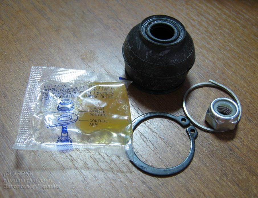

Всё честно. Красные коробки, голограммы, надпись "сделано в Корее". Внутри все привычно: пыльник,
пакетик со смазкой, колечки, сама шаровая.

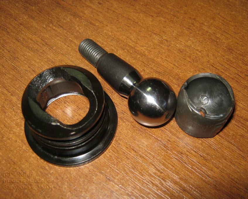

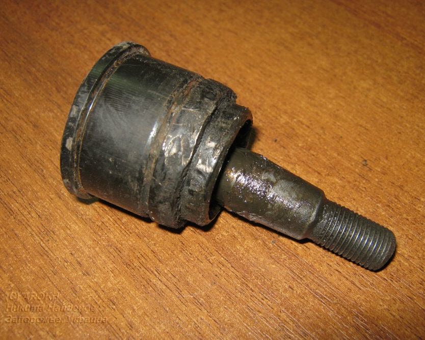

Итак, вскрываем шаровые, безжалостно стрезая завальцовку с задней части корпуса шаровой.
И здесь все как и полагается: корпус, палец и сухарик. Все красивое, новое и в смазке.

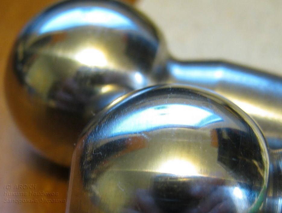

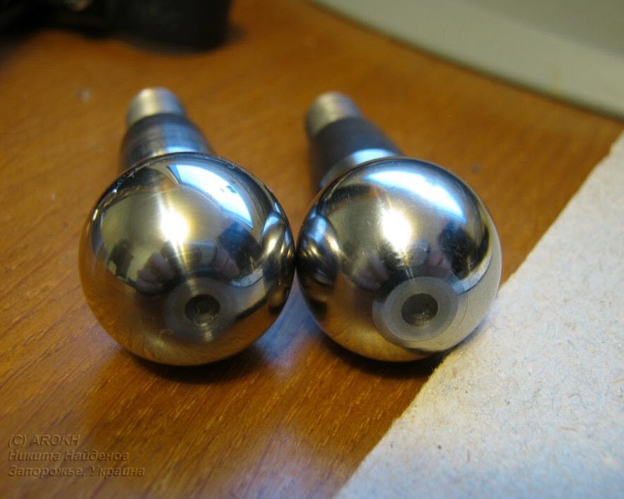

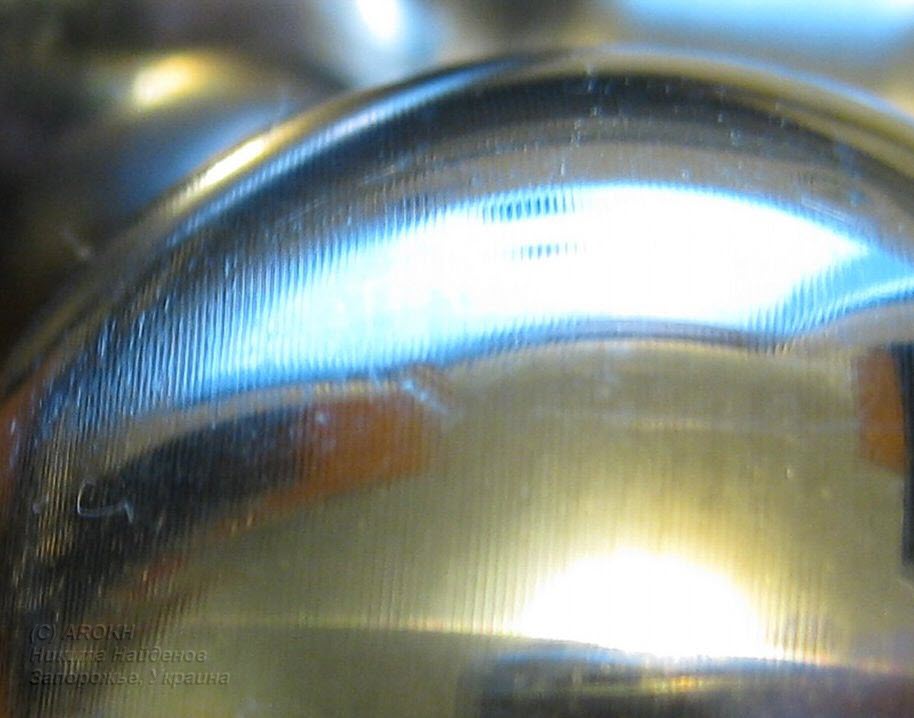

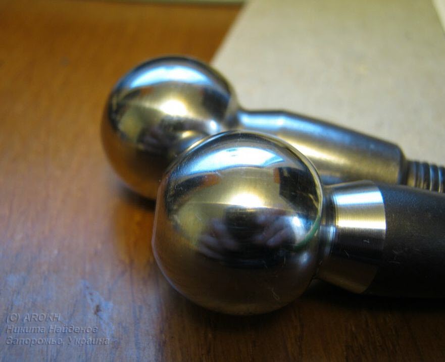

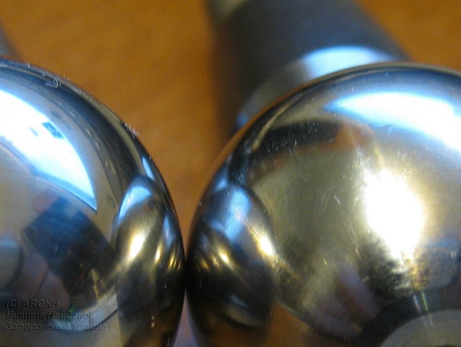

Видите концентрические окружности — след от резца? Да, я знаю, о чем подумали многие — это,
мол, специально оставленные канавки. И служат они якобы для того, чтобы удерживать смазку на
поверхности сферы так же, как это делает хонинговка в цилиндрах ДВС. Для разубеждения у меня
есть другие фото. Их я сделал для того, чтобы вы могли почувствовать масштабы бедствия
И его увеличение фото в четыре раза.
Видна разница? Так вот. Палец справа — не тронут. Палец же, который слева — был зажат за конусную часть
в сверлильный станок и обработан наждачной бумагой номер 600. Ни о каких 2500, войлоке и полировочных пастах
речь не идет. 600 наждачка, причем "насухую". Теперь вы представили себе, каких размеров на самом деле эти
линии, оставленные резцом, если после даже такой обработки палец выглядит полированным? И что происходит
через некоторое время с пластиковым сухарём, на который несколько десятков тысяч действует таким вот
"напильником"? Предвидя комментарии наподобие "нужно ставить оригинальные запчасти" могу открыть секрет:

                                                    Никита Найденов - AROKH Drive2 (С)
                                                  "Куда летят шаровые" Часть последняя.
И вот теперь, внимание, финал. Скандальное заявление:
Я нашел крайнюю, последнюю, основную, или любым словом названную причину ускоренного выхода
из строя хондовских шаровых опор*. И я вам сейчас о ней расскажу. Заинтриговал или нет? Улыбка
Поехали.
ВСЕ производители шаровых копируют конструкцию оригинала. И разбирал много б/у шаровых, поэтому вам
придется поверить мне на слово Улыбка А все эти сторонние производители (как, увы, и оригинал) имеют один
большой недостаток в конструкции. Показываю, следите за руками. И простите за некоторые "темные" фото.
Обычная нижняя от сивика, CTR CBHO-16, абсолютно новая, "искаропки".
Режу крышку.
Вытаскиваю потроха.
Обрабатываю крупной наждачкой палец, выравнивая бороздки от резца и создавая сетку мелких царапин.
Мажу графиткой палец, собираю все в корпус.
После чего энергично шатаю и кручу палец шаровой, для того, чтобы темные отпечатки графита появились
на белоснежном сухаре.Разбираю. Скажите мне, что вы видите, глядя на эти две фото? Конкретизирую вопрос:
если шар — это шар. То какую форму имеет внутренняя часть сухаря, к которой палец даже не притронулся?
________________________________
* - Под словосочетанием "хондовские шаровые опоры, следует понимать дубликатное изделие.
(смотри далее...)
