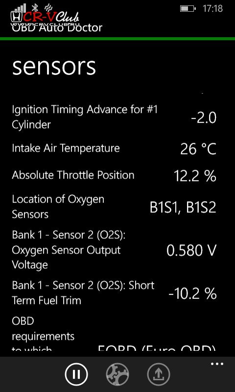

Я  писал 100 раз  я  не  занимаюсь  гаданием  на  кофейной  гуще.  Тебя  что  попросили?   Вынь  да  полож мне   "short term fuel trim"
Сколько я  сканеров тестировал все  они показывают  "short term fuel trim" в  процентах точно.
А что  показывает  HDS?  Что это такое? 0,83 долговременная и краткосрочная в  чём  она  выражена?
Сам  почитай что  там  написано  1  нормально, больше единицы  увеличено  по  впрыску на  сколько? Меньше  единицы уменьшения  по  впрыску. Вопрос  на  сколько? На  моих  сканерах и  приложениях этот  параметр  показывает  точно выражая  это в  процентах. Мои  скрины смотреть  не  хочешь при чём  категорический. Уперся  в  свой  айфон который  нужно  засунуть  в  задний  корман и HDS.
Дальше.
Как  это смотреть  на  ютубе? Угол  зажигания  с  форсунками  внизу,  мар  сенсор  с  оборотами  на  верху, топливо по  середине. И  данные ты  всё  время  обновляешь. Как на  это  смотреть? Я  уже  написал  я  не  гадаю  на  кофейной  гуще.
Что ты  видишь на  картинке? Опиши  своими словами.
