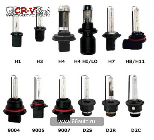

а вообще - корейцы (а затем и китайцы) научились делать ксенон с любыми цоколями... естественно изначально цоколь H4 предназначался под галогеновую лампу с двумя нитями (на ближний и на дальний свет (расположенными на разных фокусных расстояниях в параболоиде отражателя)
а вообще вот все (хотя может быть есть и еще) типы цоколей ламп:

Вот у меня такие вроде и стояли h4 hi/low , видать чета я не догнал в вопросе или ответе , я просто высказался что H4 ЭТО НЕ ТОЛЬКО ГАЛОГЕН, НО И КСЕНОН , поскольку  это утверждал уважаемый QRZ (что H4 это галоген с двумя там чемто) .И он привязан к самой фаре точнее внутренностям, вот про что я , если конкретно то я хотел сказать что H4 это размер цоколя лампы а не то что лампа галогеновая.
да я то понял что ты хотел сказать и сказал - говорю же правильно... а Алексей похоже хотел сказать что не могут специалисты хонды - на заводе ставить ксенон с цоколем H4 или каким либо другим, поскольку они ставят только D2R (на наши рефлекторные фары) ... а у тебя был тюнинг российский - и поставлен был ксенон китайский (или в лучшем случае корейский) что не есть гуд... как по качеству - ну ты сам говорил что искрило, так и по освещению встречных водителей...
