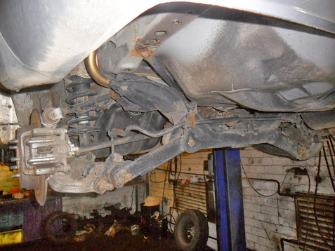

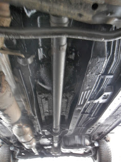

Наступает зима и пора позаботиться о днище своего авто. Решил я сделать антикор. Загнал Хонтика к ребятам в Даугавпилсе . Занимаются давно , дело своё хорошо знают.
Под давлением смывается грязь , очаги ржи удаляются механическим путём.

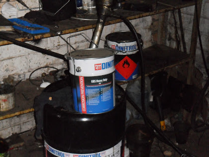

В арках и на прямых участках кузова использовался Dinitrol 479 (Область применения: DINITROL 479 предназначен для снижения шума и вибрации современных автомобилей, а также для защиты от механического воздействия среды и коррозии металла на автомобилях, автобусах, вагонах, прицепной и другой дорожной техники.)
Наносится в несколько слоёв.
Обработка всех скрытых полостей со сверлением дополнительных отверстий жидким материалом Dinitrol ML
В порогах у ЦРВ уже были подготовлены отверстия , в них ML напыляют под большим давлением.
В дверях делают небольшое отверстие и с помощью приспособления делают напыление на наружную стенку двери , главная цель это нанесение антикора на усилительные части двери и на внутренние крепления молдинга.
Все остальные наружные части обрабатываются густым материалом Dinitrol 4941
Перед нанесением материал подогревают на эл.плите
По гарантии после зимы будет необходимо подъехать и обработать места которые будут повреждены.
