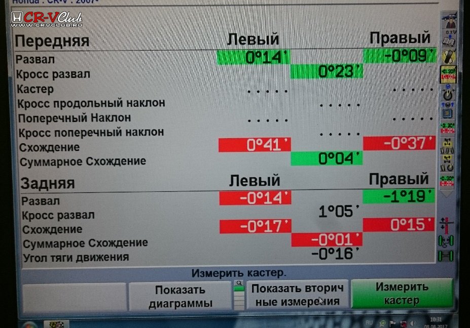

Сделал Р/С. Машину тянет вправо. Руль нужно выкручивать левее для прямолинейного движения. Дилер (делали развал/сх.) рекомендовал заменить рычаги на регулируемые. Просадки кормы визуально нет (пружины заменены, в своё время, по гарантии на новые от odisey).Поможет ли замена рычагов на регулируемые MASUMA решить вопрос с уводом вправо и подруливанием?
В теории возможно, если одно колесо в норме, а другое далеко в не допуске... А на практике схождение отвечает за прямолинейное движение. Нужно посмотреть результаты р/с (хотя бы фото с экрана, т.к. обычно закончилась краска у принтера). Надо заехать обратно к ним и сказать, что руль не ровно стоит и сделать ровно, обосновать тем, что до ихнего вмешательства он был ровным, что сейчас не комфортно управлять авто. И не платить за это, самому присутствовать и сделать фото с экрана (до и после).

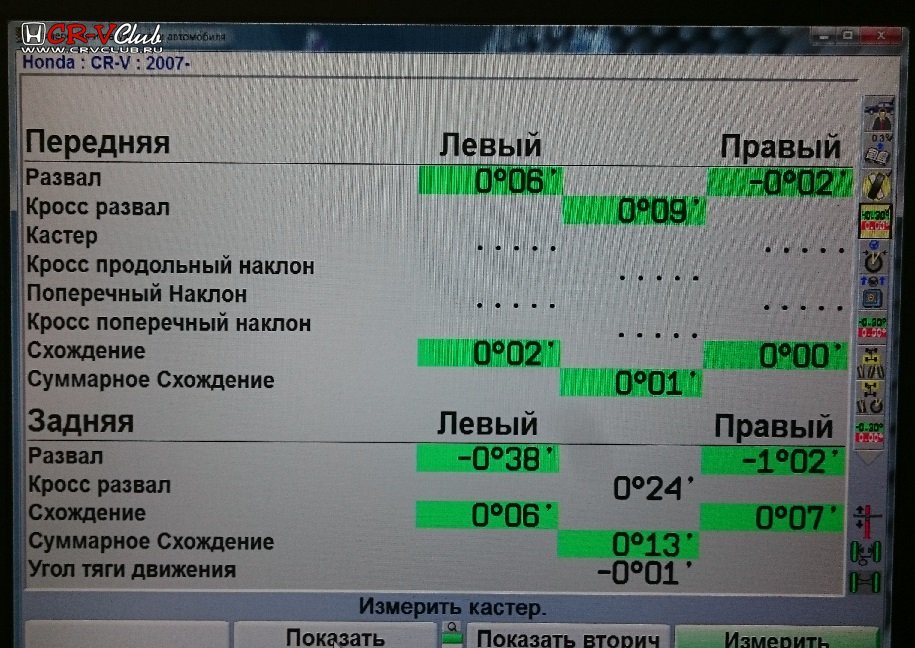

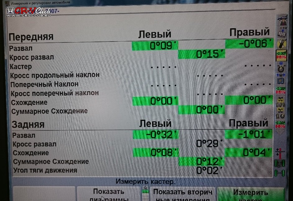

« Ответ #3024 : 17 Августа 2017, 13:15:47 »
Вот результаты трёх переделок
* RS1.jpg (132.72 Кб, 640x877 - просмотрено 1423 раз.)
* RS2.jpg (126.34 Кб, 640x877 - просмотрено 1281 раз.)
* RS3.jpg (125.78 Кб, 640x877 - просмотрено 1204 раз.)
* RS4.jpg (124.64 Кб, 640x877 - просмотрено 1319 раз.)

Причём, начальные показания последующих переделок не совпадают с конечными у предыдущих... Вот таких Официальные дилеры с хваленым оборудованием. После последней переделки руль, вроде бы, встал ровно...
