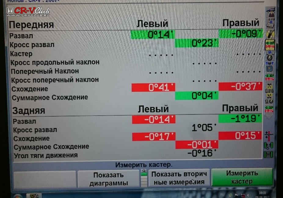

Сделал Р/С. Машину тянет вправо. Руль нужно выкручивать левее для прямолинейного движения. Дилер (делали развал/сх.) рекомендовал заменить рычаги на регулируемые. Просадки кормы визуально нет (пружины заменены, в своё время, по гарантии на новые от odisey).Поможет ли замена рычагов на регулируемые MASUMA решить вопрос с уводом вправо и подруливанием?

« Ответ #3022 : 17 Августа 2017, 06:51:29 »
В теории возможно, если одно колесо в норме, а другое далеко в не допуске... А на практике схождение отвечает за прямолинейное движение. Нужно посмотреть результаты р/с (хотя бы фото с экрана, т.к. обычно закончилась краска у принтера). Надо заехать обратно к ним и сказать, что руль не ровно стоит и сделать ровно, обосновать тем, что до ихнего вмешательства он был ровным, что сейчас не комфортно управлять авто. И не платить за это, самому присутствовать и сделать фото с экрана (до и после).

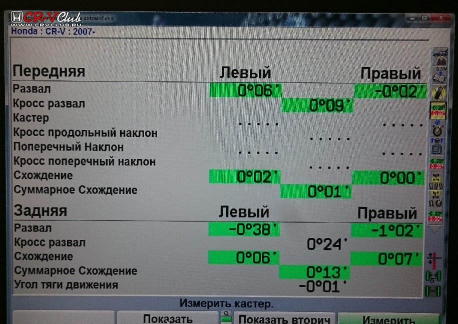

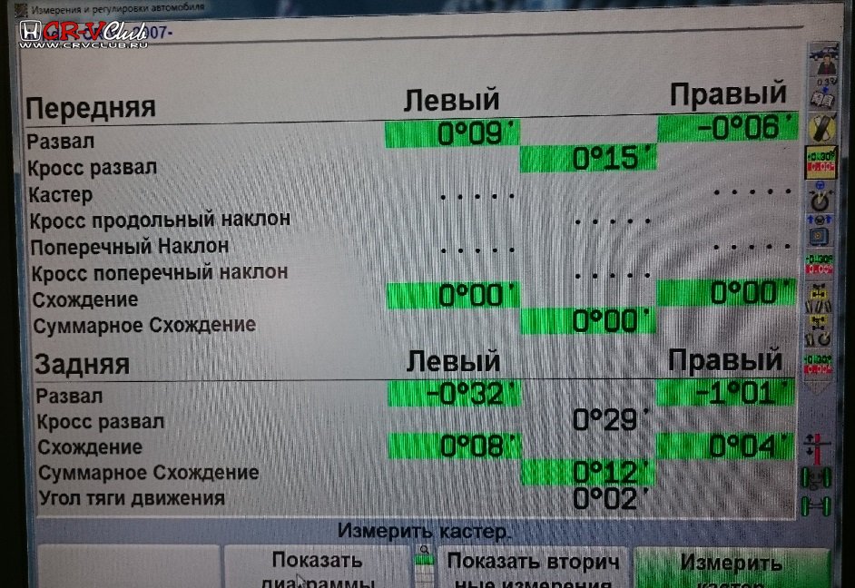

« Ответ #3024 : 17 Августа 2017, 13:15:47 »
Вот результаты трёх переделок
* RS1.jpg (132.72 Кб, 640x877 - просмотрено 1422 раз.)
* RS2.jpg (126.34 Кб, 640x877 - просмотрено 1280 раз.)
* RS3.jpg (125.78 Кб, 640x877 - просмотрено 1203 раз.)
* RS4.jpg (124.64 Кб, 640x877 - просмотрено 1318 раз.)
k-700
Сообщений: 434
Авто:СR-V. 2.4. GG
« Ответ #3025 : 17 Августа 2017, 13:22:04 »
Причём, начальные показания последующих переделок не совпадают с конечными у предыдущих... Вот таких Официальные дилеры с хваленым оборудованием. После последней переделки руль, вроде бы, встал ровно...

« Ответ #3027 : 17 Августа 2017, 21:40:08 »
Фото не открывается, переименуйте на английский!
k-700
Сообщений: 434
Авто:СR-V. 2.4. GG
« Ответ #3028 : 17 Августа 2017, 22:03:56 »
Вот...
* RS3.jpg (125.78 Кб, 640x877 - просмотрено 1366 раз.)
* RS4.jpg (124.64 Кб, 640x877 - просмотрено 1206 раз.)
* RS1.jpg (132.72 Кб, 640x877 - просмотрено 1262 раз.)
* RS2.jpg (126.34 Кб, 640x877 - просмотрено 1325 раз.)
k-700
Сообщений: 434
Авто:СR-V. 2.4. GG
« Ответ #3029 : 17 Августа 2017, 22:12:36 »
RS4 крайний
