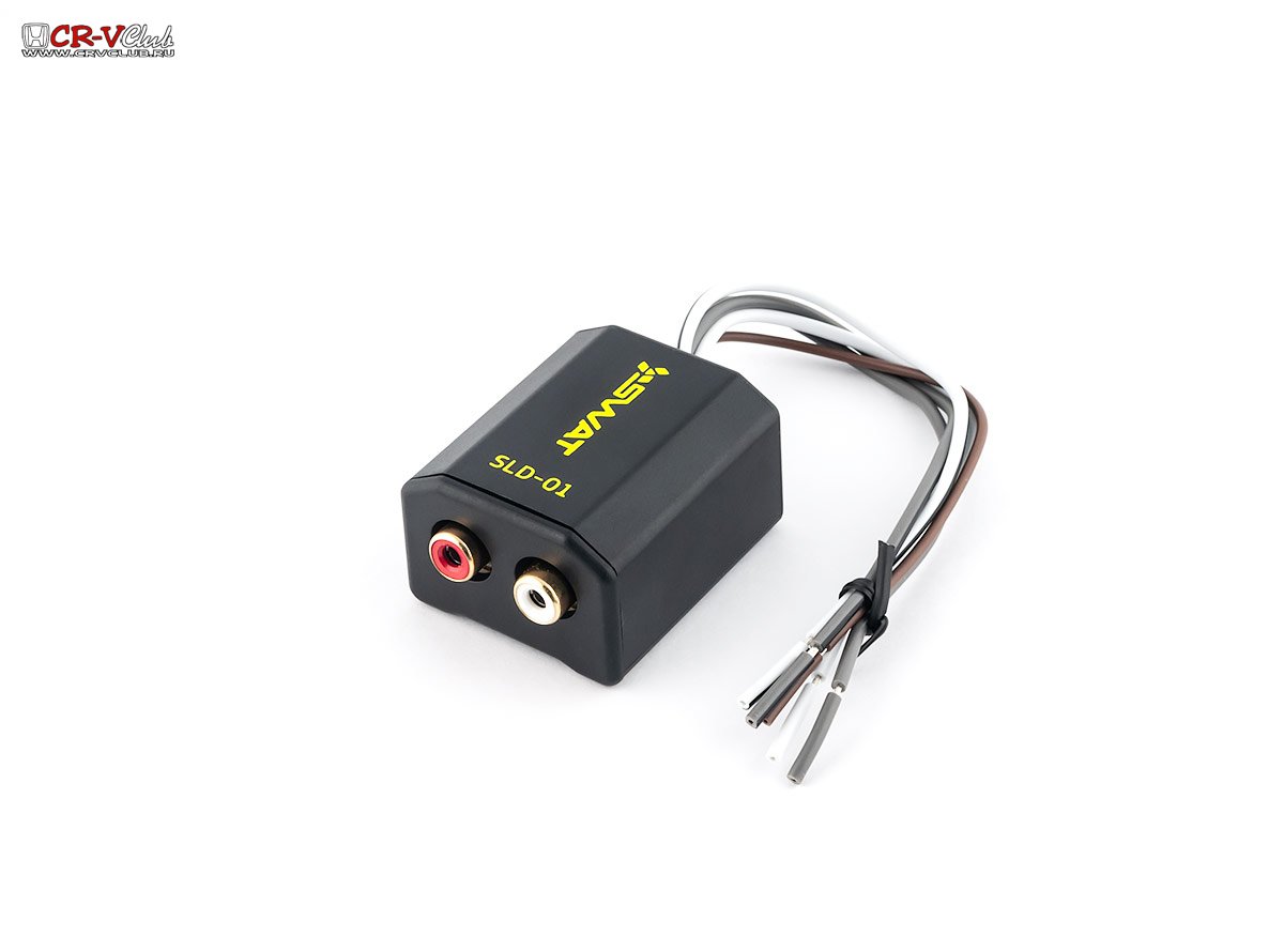

...как подключить усилитель к нашей голове...
Не помню, есть ли на нашей голове RCA выход (я от своей избавился сразу и поставил нормальный Pioneer), если и есть, то скорей всего, под свои хитрые разъемы, самый простой способ для чайников подключить усилитель, это зацепить на выход на динамики, на многих усилках такая опция есть, если нет, то есть преобразователи уровня сигнала HI-LOW, типа такого:
Если оставляешь штатную башку, то точно не аудиофил, и потерю в качестве звучания (по сравнению с подключением через RCA-выход) точно не заметишь...
* HI-LOW.jpg (64.02 Кб, 1200x890 - просмотрено 3259 раз.)
