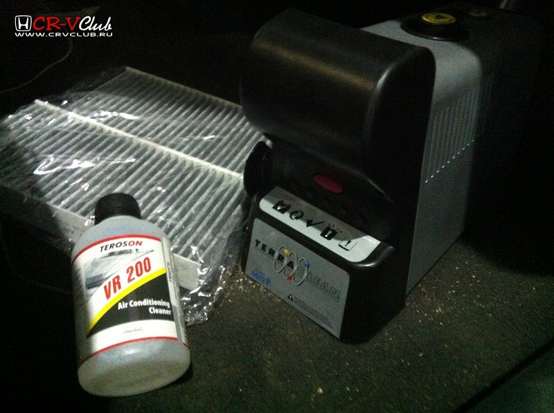

Антибактериальная очистка автокондиционера вашего автомобиля !
Сделать дезинфекцию системы кондиционера вашего автомобиля при помощи ультразвуковой установки в нашем техцентре, запись по тел: 8 (926) 294-31-74 вторник - суббота с 10.00 до 19.00 Тарас или Александр.
Профессиональная установка «TerraClean MiST-2» (Канада) и очищающая жидкость «Teroson VR200» (Германия), гарантированно уничтожают плесень, вредоносные бактерии и болезнетворные микроорганизмы, устраняют неприятные запахи.
Капли, образуемые за счёт новой технологии MiST-2, запатентованной UView Ultraviolet Systems Inc., значительно меньше обычных аэрозольных частиц, что позволяет им дольше оставаться в воздухе и перемещаться на большие расстояния.
Перемещаемые в автомобильных системах вентиляции и кондиционирования, капли MiST проникают внутрь и обрабатывают систему, включая отопитель, ячейки испарителя, воздуховоды и салон.
