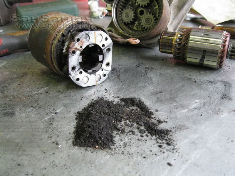

Я их столько уже перебрал! Обращения именно из-за этого скрежета. Чаще всего помогает простая перемывка, чистка, полировка коллектора, смазка... Примерно в 25% случаев требуется замена щеточного узла.
Будете удивлены, но я пришёл к выводу, что причиной этого скрежета является именно состояние коллектора и щёток, но не "бендикс".

Ребята с Новым годом. В морозы услышал неприятный звук при запуске. Бендикс назад плохо возвращается. Неделю назад снимал , выдувал , вымывал и смазал . Щеткам ещё работать и работать . Заодно почистил ДЗ и зарядил АКБ . До болта добрался быстро . Длинная головка 10 см , шарнирчик и трещетка . На все время ушло 7 часов с перекурами и чаепитеем . Зато результат обрадовал даже звук при запуске нежнее и тише стал с таким приятным свистом . Посмотрим как в мозы будет , завтра уже за - 20 опустятся . Всем здоровья и удачи в новом году. Афро

Парни Всех с Новым Годом! Вот и меня постигла беда со стартером.Скрежет на холодную да и на горячую.Снял его разбирать сам не стал,отнес мастеру.Мастер позвонил сказал что разобрал ничего там не увидел плохого помазал и собрал,когда я его забирал он зажал его в тисках подал напряжение все крутиться,черенок молотка грызет бендикс никаких звуков,работает тихо.Ставлю на двигатель все тоже скрежет.Почистил все массы не помогло.Куда копать парни подскажите?

Еще парни дайте пож. ссылку по разборке стартера без верхнего втягивающего, есть подозрение разбирал ли он его.Хочу сам попробовать разобрать.
MeD
ModG
Сообщений: 1577
Авто:CR-V 2.4 CVT EXE
« Ответ #209 : 09 Января 2016, 18:37:57 »
разбери-сфоткай-выложи
