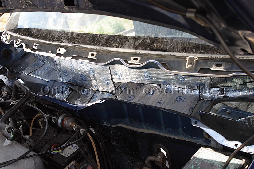

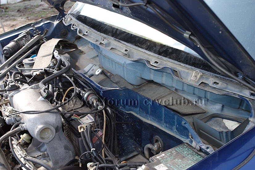

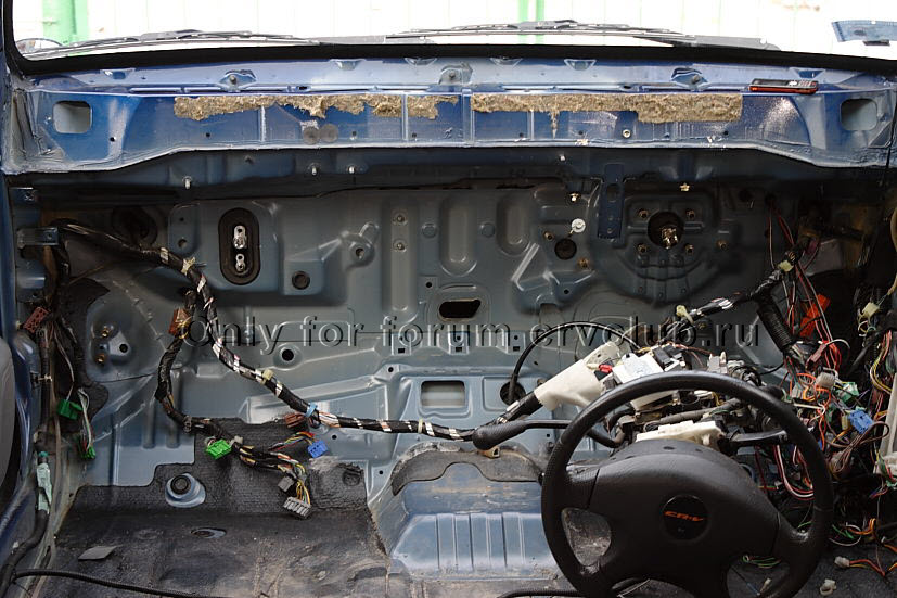

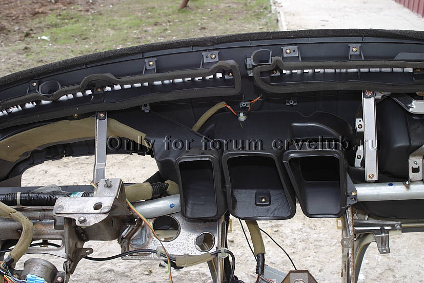

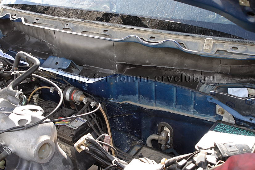

« Ответ #6 : 12 Февраля 2012, 14:58:41 »
Все правильно, в мороз, наверх температура обдува ниже будет идти, вплоть до полного охлаждения.
Все зависит от забортной температуры и скорости.
Дело в конструктиве обдувающих магистралей.
Если вниз, центр и по бокам воздух идет по пластиковым магистралям у которых теплопроводность
достаточно низкая + они защищены от прямого воздействия холодного воздуха,
то магистраль обдува лобового стекла выполнена в металле и от внешней среды ее отделяет
тоненькая стенка в милиметр толщиной, ничем не утепленная. Про теплопроводность металла
ничего говорить не буду и так все понятно. По этому воздух на лобовуху и идет холоднее т.к.
большая часть тепла уходит на нагрев окружающей среды. Отсюда кстати и сильное отпотевание
стекла, особенно вначале работы двигателя. Вся влага сконденсировавшася и замерзшая на металле
весело вылетает на лобовуху(а вовсе не из салонного фильтра, как думают некоторые).
Когда тотально "шумил" машинку, это дело "завибрил" и утеплил.
Результат налицо, стало ощутимо горячей, иногда боюсь, в сильные морозы, как бы тепловую трещину на
лобовухе не заработать

« Ответ #9 : 12 Февраля 2012, 19:23:47 »
то есть с радиатора печки воздух идет одной t ?
И вверх и вниз ?
Да, т.к. микс воздуха происходит в блоке отопителя. А заслонки лишь определяют направление потока.
Вот вскрытие, проведенное Кайратом http://forum.crvclub.ru/index.php/topic,6783.msg410538.html#msg410538
Дело только в холодной перегородке ?
Да и еще в том что путь вниз, в бок и центр намного короче, чем на лоб + нагревать пластиковые
магистрали проще и быстрее, чем металлический желоб, даже утепленный.
Кстати на ПР темп-ра была одинакова, а именно в евро ЛР версии - вот такая особенность.
На европейках и америкосах могут стоять алюминиевые радиаторы печки.
У них теплоотдача похуже, чем на медных японских.
вопрос не по теме- на фото обдув капот 3 над АКБ- это фильтр топливный?
Это топливный насос на webasto.
