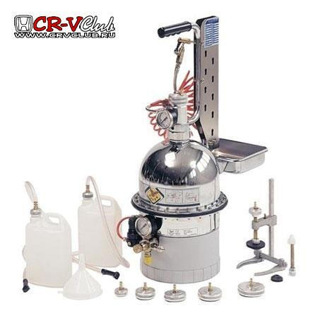

А вообще из нашего опыта, последовательность не имеет решающего значения на качество прокачки. Важна сама процедура: для лучшего выхода воздуха нужно обеспечить наиболее интенсивное продвижение жидкости по трубкам. При традиционном способе прокачки "качай-держу-ушла", когда совершается накачивание, жидкость двигается туда-сюда фактически на месте, продвигается она только тогда, когда откручивается штуцер. В идеале откручивание штуцера должно быть с каждым качком: отпустил педаль - главный цилиндр набрал жидкости из бачка; нажал педаль - цилиндр создал давление в трубке, открутил штуцер -  жидкость продвинулась по трубке, закрутил штуцер отпустил педаль - цилиндр набрал новую порцию жидкости. Для упрощения такой процедуры существует простое приспособление (можно найти в магазинах) - шланг для прокачки с ниппелем на конце. Нацепил такой шланг на штуцер, открутил и качаешь себе педаль.
У нас в сервисе есть целая установка для прокачки - она подаёт жидкость под давлением в бачок и создаёт непрерывный поток жидкости по трубкам.

Сан Саныч прав, схема прокачки на Хонда отличается от устоявшейся «от дальнего колеса». В данном случае мне помогло. Педаль сейчас в норме и никуда не проваливается. Но если бы у нас была такая установка, то обязательно бы воспользовался
