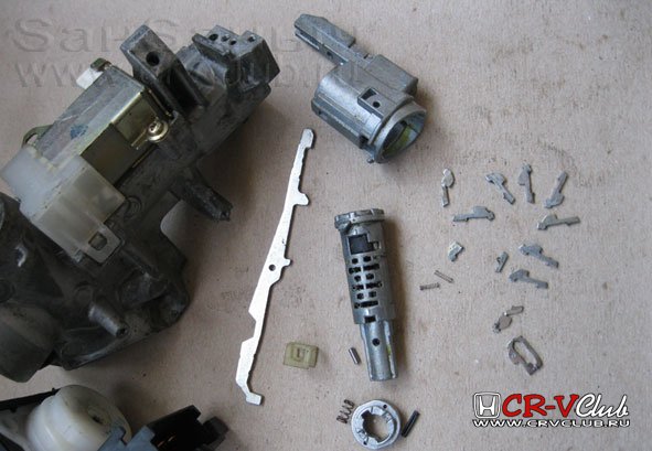

Люди добрыя, помогите. Заклинил замок, ключ очень плохо начал вставляться и поворачиваться. Произошло это резко, приехал на работу все ок, вышел с работы ключ не вставить, потом кое как воткнул и также с трудом повернул. Второй ключ тоже самое. Снял замок, а вот как личинку вытащить (разобрать) не знаю. Помогите советом. Спасибо.
Вопрос снят. Личину вытащил, изучаю).
Изучил личинку, чтобы вытащить личинку нужно вытащить наружу стопор (красной стрелкой на фото, четыре отверстия, стопор находится в верхнем), как я его вытащил и сам не понял))) ковырял ковырял и во внутрь стучал по нему, и уже высверлить хотел , но он зараза поддался). После того как стопор вытащил личинка вышла без проблем. Осторожно !!! когда будете вытаскивать личину, как уже предупреждали там ОЧЕНЬ ПРЫГУЧИЕ пружинки. Вот они на фото и ламельки. В моем случае умерли две ближние к отверстию (в который ключ вставляется) ламельки, которые я выкинул. Конечно и старые уже не очень, но походят. К сожалению я не снял личинку с двери, и поэтому оставлю старую. А так кто делать будет снимайте сразу с двери и ставьте ее, она наверняка новенькая.

« Ответ #9 : 23 Января 2013, 20:01:48 »
Я бы на твоем месте не заморачивался, выкинул негодные ламельки, собрал замок и ездил бы. У меня когда замок первый раз заклинил мне в мастерской так и сделали. Это потом уже когда второй раз заклинил, я сам разобрал и увидел, что одной пары не хватает.
