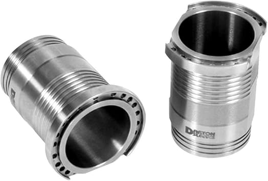

на стр.9 есть фоты блока , я прально понимаю что он гильзованый?

Все хонды гильзованны.

я серьезно, просто ни разу не сталкивался в живую с таким. просто там на фото видны вокруг цилиндров кргуги явно другого цвета, поэтому и спрашиваю. у меня при расборе тоже такие были и решили что ктото мертвый мотор переделывал

Никасил хонда не применяет. По этому гильзы. Можно поставить сухие гильзы и можно мокрые.
Да не вопрос.
Берём блог.
И понеслась.
Готова. Дальше расточка под размер поршня и хонингования.

абалдеть чтото нереальное! но я про заводскую конструкцию, я так понимаю это бес шуток, спасибо, а то я думал мой мотор настолько изношен что его ктото гильзовал
