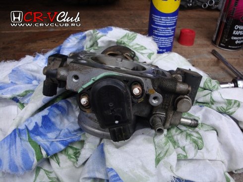

вот ДЗ перед вами!

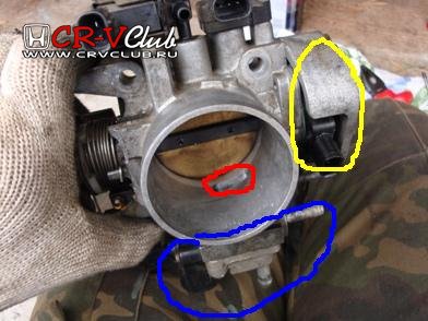

красным цветом выделено отверстие забора воздуха в КХХ, синим цветом выделен КХХ, желтым датчик положения ДЗ

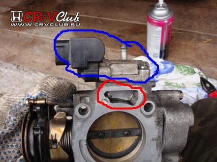

корпус ДЗ с другой стороны
красным цветом выделено выходное отверстие КХХ, синим сам КХХ

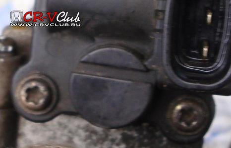

корпус ДЗ со стороны датчика положения ДЗ

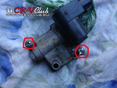

7. откручиваем КХХ, в связи с тем, что кресторые шлицы начали срыватся, пришлось пилкой по металлу нарезать прямые шлицы и применив ударную отвёртку сорвать винты крепления КХХ. Ещё эти винты часто удаётся открутить ручными мини-тисками или зажимным ключом.

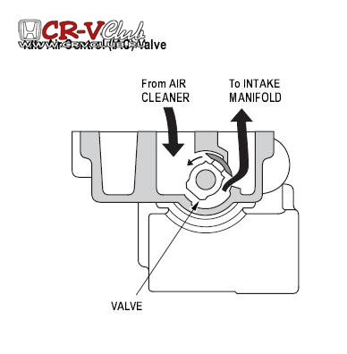

устройство КХХ и принцип его работы
Цилиндрический ротор поворачивается под воздействием магнитного поля. Магнитное поле - переменное, оно формируется двумя обмотками, на которые от блока управления двигателем подаются противофазные импульсы. От скважности импульсов подаваеых на разные обмотки зависит положение ротора. Шторка ротора перекрывает выходное отверстие - в зависимости от положения ротора меняется проходное сечение отверстия. Таким образом регулируется поток воздуха идущий в обход закрытой ДЗ на холостом ходу.
На схеме хорошо видно, что зазор между шторкой ротора и корпусом клапана очень маленький, поэтому даже небольшой слой грязи препятствует свободному перемещению шторки и нарушает работу клапана.

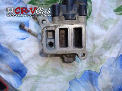

8. для полноценной чистки клапана необходимо открутить магнитную систему. Тут есть определённая сложность - она прикручена винтами со звёздочкой, но в отличие от обычного  TORXа эти звёздочки пятиконечные.
Скорее всего найти такие не удастся, поэтому остаётся пропилить прямые шлицы.  Не забудьте сделать отметки на корпусе - что бы при сборке посадить всё как было

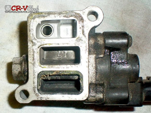

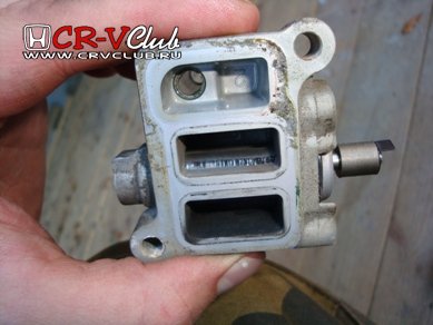

9. осматриваем весь безпорядок
у меня был налёт такой толщины, что шторка вообще не двигалась! Я 30 мин отмачивал в бензине и заливал средством для чистки карбюратора!!!
Правда бывает и хуже:
10. отмачиваем в моющих средствах (бензин, керосин..)
11. с помощью зубной щетки или кисточки вычищаем. Ротор должен вращаться совершенно легко! После чистки можно смазать подшипники ротора жидким маслом или WD-шкой, излишки выдуть или вытереть.
