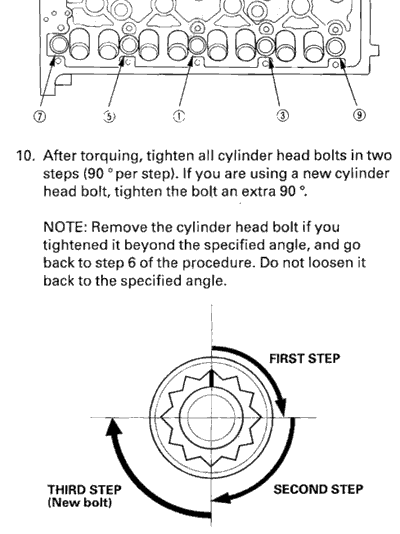

« Ответ #4 : 05 Апреля 2015, 14:23:10 »
Тут важна не физика, а то как её трактуют.
Мы же посмотрим в мануал:
А в нём сказано: "если вы используете новые болты, то протяните их ещё на 90 град"...
И картинка дана на которой ясно видно, что старые болты затягиваются в два шага, а новые в три.
Но при этом нигде не сказано, что болты обязательно должны быть заменены на новые.
