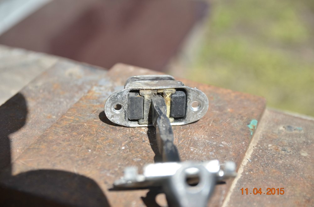

Причина выхода из строя: стирание пластмассовых выступов во вкладышах стопора. Нашел пару отзывов в которых пластмассовые вкладыши подтачивали и, повернув поджимающую резинку широкой стороной, временно восстанавливали фиксатор. Но мы пошли другим путем:
Снимаем обшивку двери по аналогии с: http://forum.crvclub.ru/index.php/topic,18098.0.html или http://www.crvclub.ru/honda_crv_manual.htm

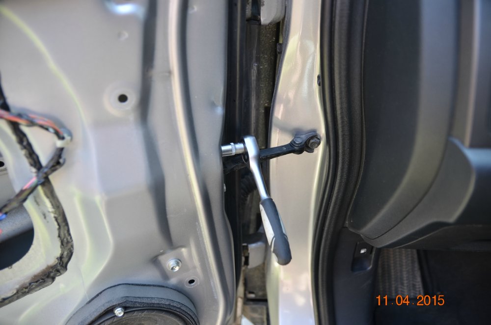

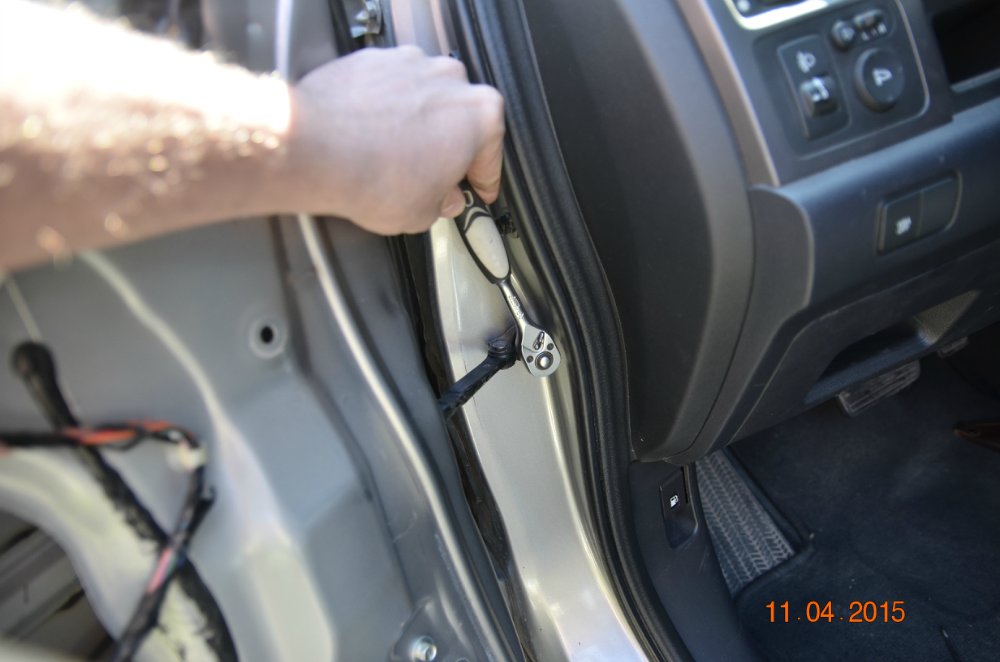

Ключом на 12 откручиваем крепление стопора:
Ключом на 10 выкручиваем болты держащие сам стопор и вытягиваем его внутрь двери:

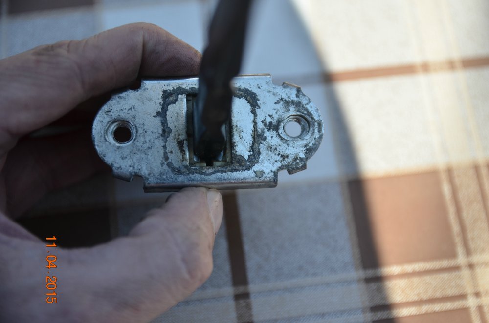

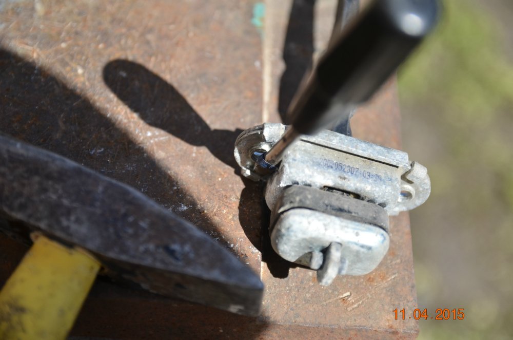

Отверткой с молотком с одной стороны разгибаем усики:
Вот какой вид предстает перед нами:

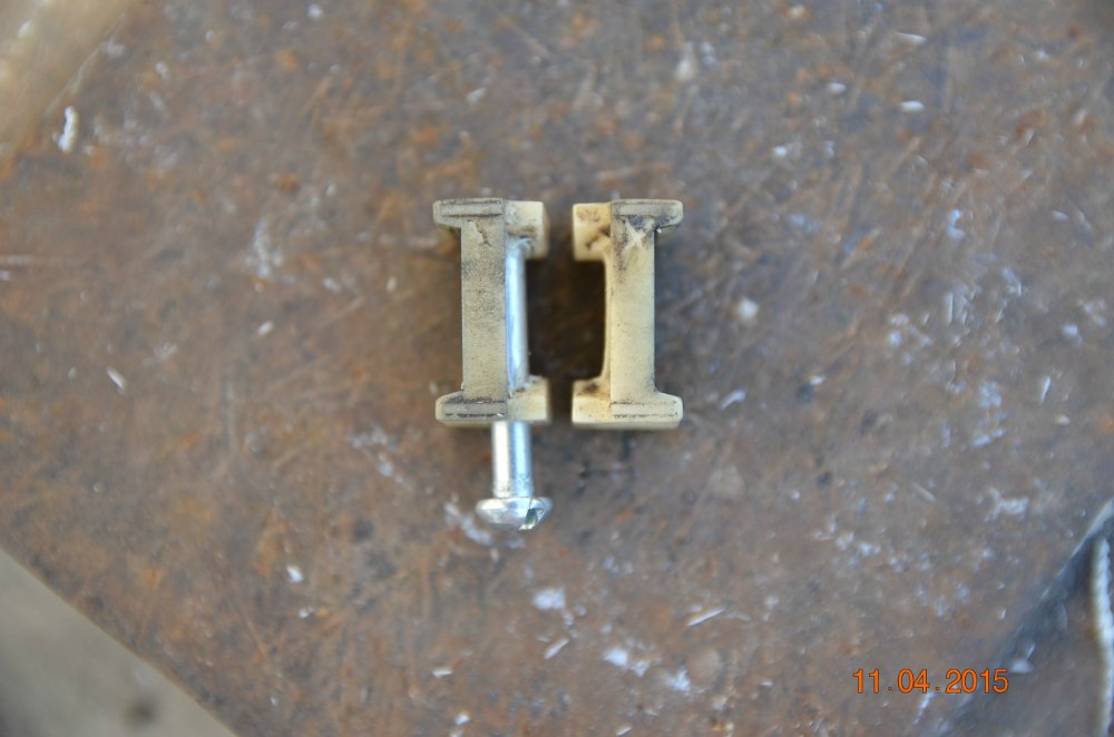

Помечаем какой стороной пластмассовые вкладыши стоят внутри (т. к. они не симметричны) и достаем внутренности.

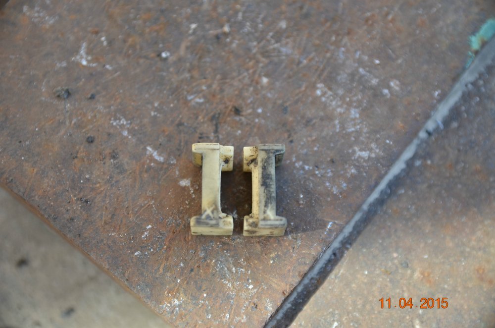

А вот и наш виновник, причем явно видно, что верхний вкладыш (левый) в худшем состоянии:

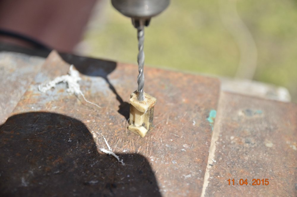

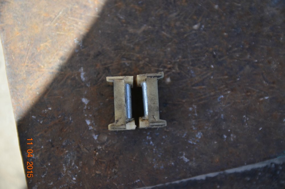

Берем дрель со сверлом на 4-4,5 мм и медленно сверлим с двух сторон вкладыши. Лучше постараться выступ сделать аналогичным, что и был:

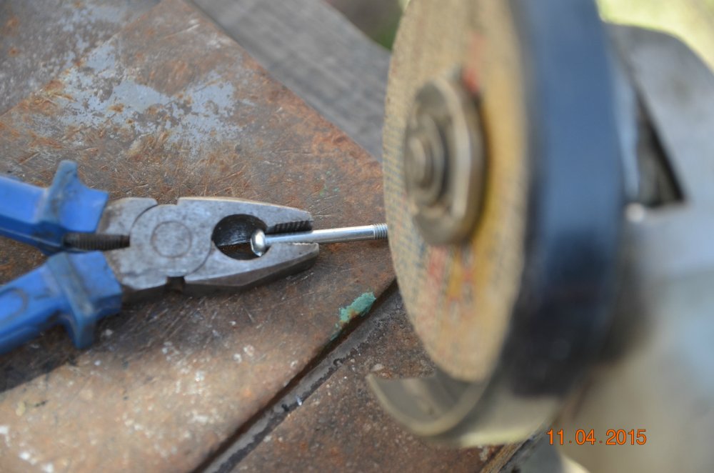

В магазине заранее по цене 10 р 40 копеек ), покупаем 8 оцинкованных болтов 5х50.
Срезаем не нужную резьбу:
Вставляем болт и отпиливаем лишнее:
При желании можно посадить нашу вставку на клей хотя она и так отлично держится:
Вот что имеем в результате:
