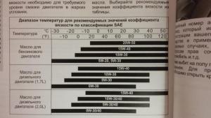

Вязкость масла и его характеристики должны соответствовать требованиям автопроизводителя. Откройте инструкцию по эксплуатации и да узреете. Есть официальные рекомендации Хонды для двигателей К-серии. В табличке сказано,что: 5W-20 наилучший вариант,0W-20 допустимо для применения.(Все взято из официальной таблицы рекомендаций автоконцерна Honda,для Североамериканского рынка) Сама Хонда не настаивает на применении именно фирменного масла(которое,кстати,блендилось до недавнего времени на мощностях Exxon Mobil,но,после срача Хонды и Мобила,бодяжится теперь в подвалах Conoco Phillips) К чести последней конторы,могу сказать,что продукция Conoco-качественная жижка. Сам пользовался этими пиндосовскими маслами-мне понравилось. Купил Хонду этим летом,бывший хозяин лил Valvoline 5W-30,не спорю,контора хорошая,масло делает отличное,но я уже в ноябре попал на замену двигателя: Распред выпуска был сожран в ноль,цепь растянутая в хлам.Дешевле было контрактника взять,что я и сделал. Вскрытие показало,что двигатель работал в режиме масляного голодания. Не стал рисковать и тупо выполнил рекомендации Хонды: масло Honda(Mobil) 5W-20. Встретил одного дядьку из Темиртау,у него такая же европейка,разговорились,он льет только фирменное 5W-20 и замена в условиях города(тяжелые условия) через 5000-7000 км. Говорит,меняю только масло,фильтры (антифриз-раз в 2 года) и все. Двигателя я у него так и не услышал,пока болтали,только форсунки цокали. Сейчас зима,с неделю назад у нас было-27 -33,заводится с пульта с первого раза,с ключа так же,стояла трое суток на морозе и прекрасно завелась,пока другие пыхтели. Могу подытожить,что именно Хондовское масло показало себя просто замечательно в условиях минусовых температур. Другими пока не пользовался в Хонде,поэтому ничего не могу сказать за Идемицу,Валволайн,Арал,Кастрол,Тоталь и прочее. В морозяку лучше 0W или 5W,если сальники в порядке.Чем жиже-тем лучше прокачиваемость,быстрей доступ масла ко всем частям двигателя,меньше износ,как следствие. А лить 20,30 или 40-решайте уже сами,предварительно сверившись с мануалом. Сказано на крышке маслозаливной горловины:5W-20 я такое и буду использовать. Извините за множество буковок.)))))
