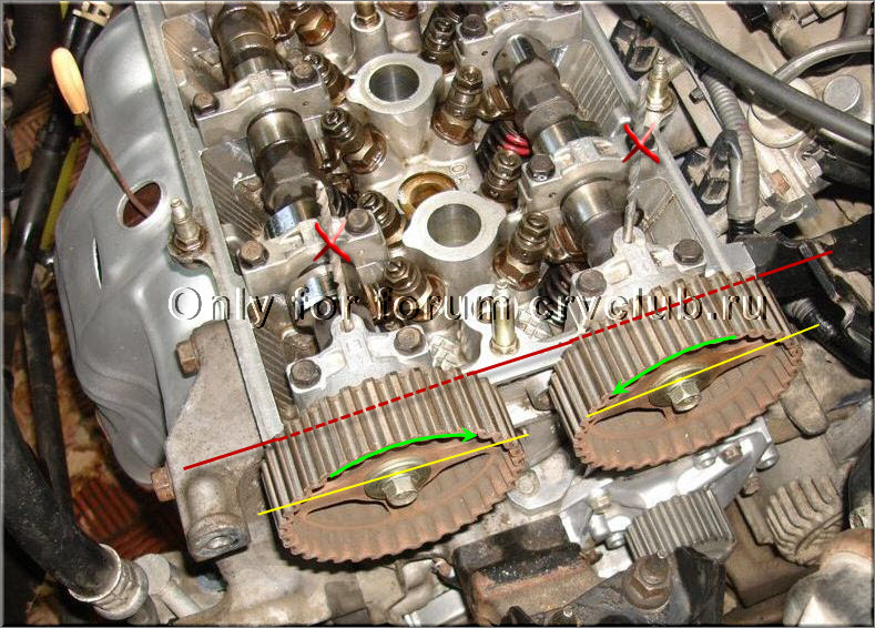

« Ответ #84 : 24 Марта 2012, 14:36:07 »
Можно ориентироваться по зубьям, пересчитав их. Можно перед снятием нанести метки на старый ремень,
относительно шкива. А можно взять лупу и просто посмотреть на сами зубцы. Из-за ржавчины они выглядят
не очень. Вариантов масса, а "молчание ягнят", заставляет задавать вопрос - Как одеть ремень?
И так, экономия от самостоятельной замены в столице 5000р. Ценник бессовестный, притом, что за установку
меток, будут драть полную стоимость как при замене.
Ну, что ж снова возьмусь за перо и покажу, что по чем.
Первое заблуждение породило российское издание по ремонту СРВ/Одиссей, которое сочло, что они сами
с усами и предложило простым смертным в качестве вспомогательного приспособление ....сверла.
О том, что их легко забыть, уронить черт знает куда, и таким образов угробить мотор их не парило.
Париться, должен владелец раскошеливаясь за такую "подсказку".
Иногда в качестве отмаза, пользователь пишет, "форум нужен для того что бы спорить" и т.д.
Идите....в Думу. Там и спорьте, доказывайте, может от этого издательства перестанут печатать глупости,
а редакторы подставлять задницу спонсорам, превращая техническую периодику в глянцевый хлам.
Где расположены метки?
Они проштампованы на зубьях и ориентируются в плоскости головки блока.
Той самой, куда одевается крышка клапанов. Если зафиксировать распределительные валы гвоздями,
то ошибка на один зуб гарантирована на 100%. Доказывать, что это не так, не стоит т.к. снимки,
сделаны специально для развенчания этой "теории". В этом случае оба вала смещаются к центру и
ориентировка полностью нарушается.
Метки или риски обоих шкивов (см. фото a-b-c), должны быть
выстроены в одну линию. Отклонение, шкива, относительно друг друга хотя бы на один зуб не допустимо!

« Ответ #85 : 24 Марта 2012, 16:51:30 »
Что в итоге должно получиться? Зелеными указками отмечены выступы на кожухе ремня, на которые
ориентированы метки ВМТ распределительных валов. Метка ВМТ коленчатого вала (второй снимок),
должна быть заранее совмещена с выступом на крышке. Если возникли подозрения, по этим ориентирам
можно определить, допущена ли ошибка при установке нового ремня или нет.
* - Метки на шкивах распред. валов.jpg (175.17 Кб, 1022x642 - просмотрено 9447 раз.)
* - Метка шкива коленвала..jpg (71.33 Кб, 800x550 - просмотрено 7419 раз.)

« Ответ #87 : 25 Марта 2012, 18:34:28 »
Если после замены ремня, машина стала плохо себя чувствовать,
ничего кроме ошибки синхронизации трех валов в такте сжатия нет и быть не может.
Кожух деформирован от старости в той или иной степени у всех ( в том числе и у меня),
но не настолько, что бы искажать картинку. В противном случае, ремень и шкивы начнут тереться о стенки.
Следовательно, это или нонсенс, или мотор нагрелся так, что пластик пошел на перекос.
13 зубьев ремня, это расстояние между метками "UP" на шкивах распределительных валов.
* - 13 зубьев..jpg (180.78 Кб, 1022x642 - просмотрено 16628 раз.)
