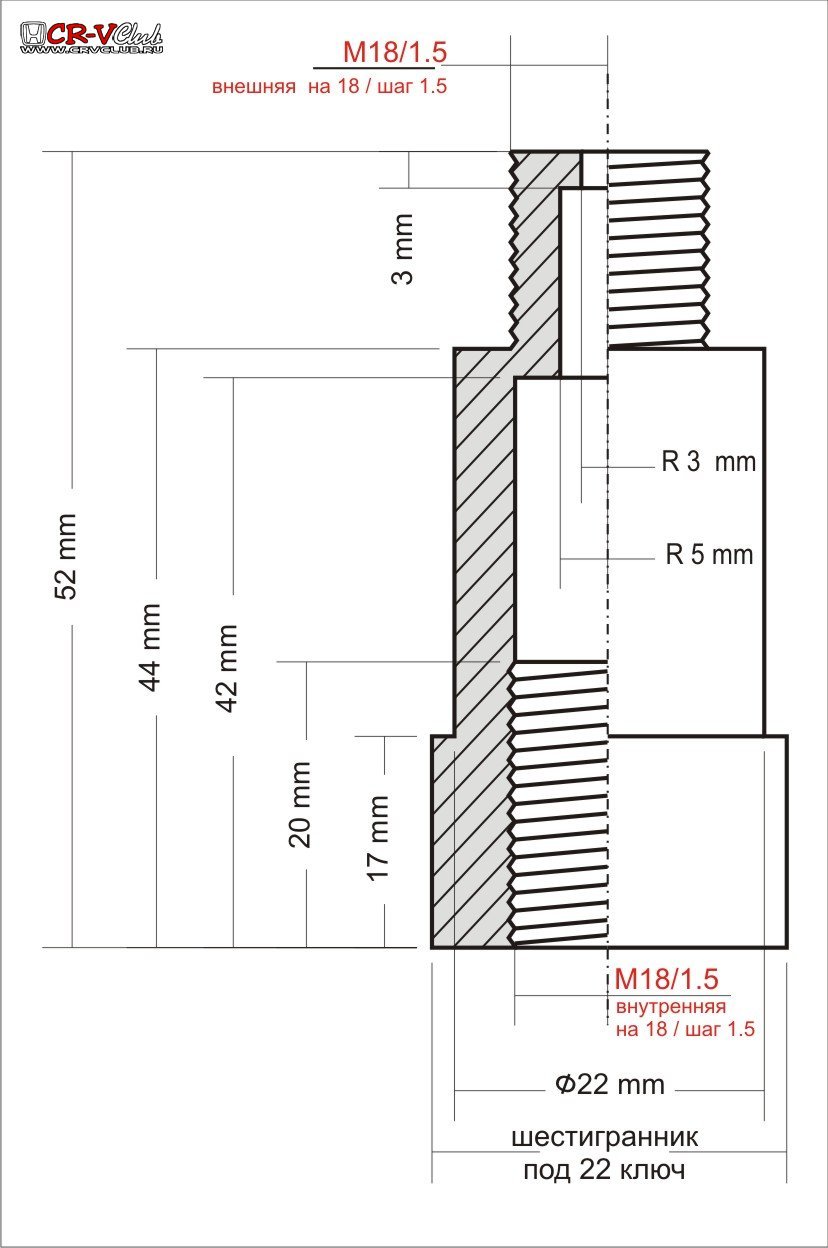

Зачем менять катализатор?Непонимающий? Если он не забит на пропускную способность выхлопа это никак не повлияет и мощность соответственно. А для того, чтобы не горел чек, достаточно поставить проставку между второй лямдой и катализом (проставку заказать у токарей)
Можно и у токарей, у нас в наличии.

Мне проставка не помогла, сначало поставил проставку, внутри которой был свой мини катализатор, проработала километров 200, потом чек загорелся.
Что у вас была за чудо проставка одному производителю известно, тем более со своим катализатором Смеющийся
Если чипануть на Евро2, ну или просто от времени катализатор "выдохся"(как запах с автовонючки-елочки) с поверхности керамики, то показатели лямды 2(в центре блока) мало отличаются от показателя лямды1(на входе), что свидетельствует мозгу о неочищенном выхлопе и вылетает ошибкой check(конкретно P0420)
В нашем случае(та что на чертеже)проставка наипроистейшая, за счёт неё лямда2 находится как будто в аппендиксе и "унюхать" ничего не может
В вашем случае либо проставка г...либо check по другой причине

Кат не сдохнет (может ресурс начнет быстрее расходоваться,мой выдохся от 92го бенза) , а вот то что датчику выхлоп прошивки евро2 не понравится допускаю.
Если захотелось сделать прошивку-делай, катализатор не трогай, только проставку поставь, чтобы чек точно не вылетал
