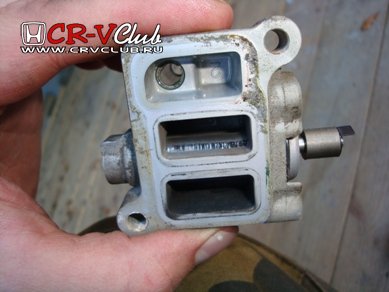

Сегодня на СТО промыли БДЗ с КХХ.
После промывки обороты ХХ стали 1200 (были 700-800 на D - при температуре 90С), вышла ошибка "P0505" - Неисправность регулятора ХХ.
При снятии КХХ меток места посадки не наносили, пробовали устанавливать максимально в противоположные стороны, в результате обороты спали до 850 при 90С, ошибку стирали, но она появляется вновь.
Прошу посоветовать, что теперь делать.
« Ответ #548 : 05 Декабря 2014, 15:04:41 »
Попробуй у клапана со снятой магнитной системой (как на фото)
покрутить ротор - должен вращаться абсолютно легко, без заеданий. Если подклинивает - то мыть, мыть и мыть. Можно чуть чуть смазать подшипники силиконовым спреем, но излишки продуть - смазка любит собирать пыль.
« Ответ #549 : 06 Декабря 2014, 18:53:30 »
Саныч, очно обсуждали, мазать или нет. В результате там не нужна даже силиконка. Начнет клинить.
Мыть разными жижами - карбом, бензом, ВДшкой. Пока весь песок из подшипника не вымоет и не станет крутиться без малейших заеданий.
После этого греть - я на лампу кладу, прогреваю так, что горячо держать, но вода не шипит. Потом дать остыть и еще проверить, как крутится. Разница будет.
При сборке, когда катушку притягиваем болтами, есть шанс заклинить от того, что резинка сжалась больше нормы. Без резинки точно клинит. Подобрать резинку от сантехники, я наборы покупаю, одно-другое кольцо оттуда куда-нибудь да встает. Но, они не маслостойкие и черствеют сильно. Зато работает.
После затяжки нежно покачать шторку. она только магнитным полем удерживается, но ходить мягко должна. Чтоб минимизировать юстировку, я уже на глаз выставляю щель, где-то полмиллиметра. Можно собрать, протянуть, проверить-покачать и ставить.

А что по КХХ? Заслонку в каком то определённом положении нужно выставлять (и по какой камере смотреть - заслонка две перекрывает, либо крайнею, либо центральную) или она сама потом в нужном положении встанет?
« Ответ #553 : 07 Декабря 2014, 05:48:39 »
Именно, вернешь катушку, она выставит магнит. Через центральное окно станет видна щель шторки в окно с края.

« Ответ #554 : 07 Декабря 2014, 07:01:53 »
Смущает только то, что каждый раз при одевании катушки, положение заслонки меняется с шагом 1-2мм.
