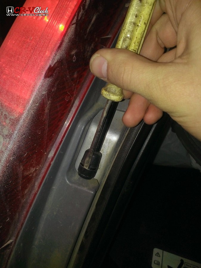

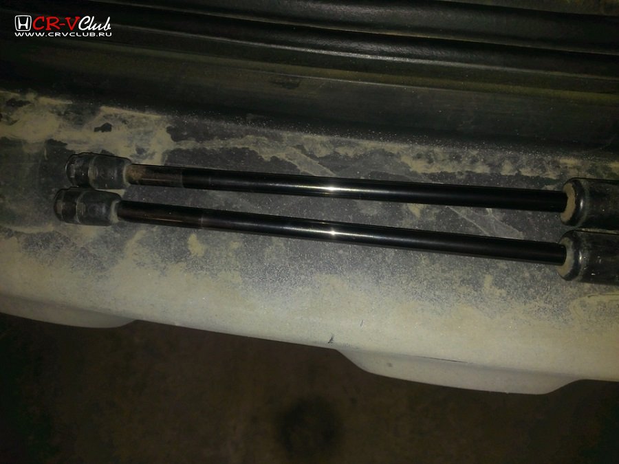

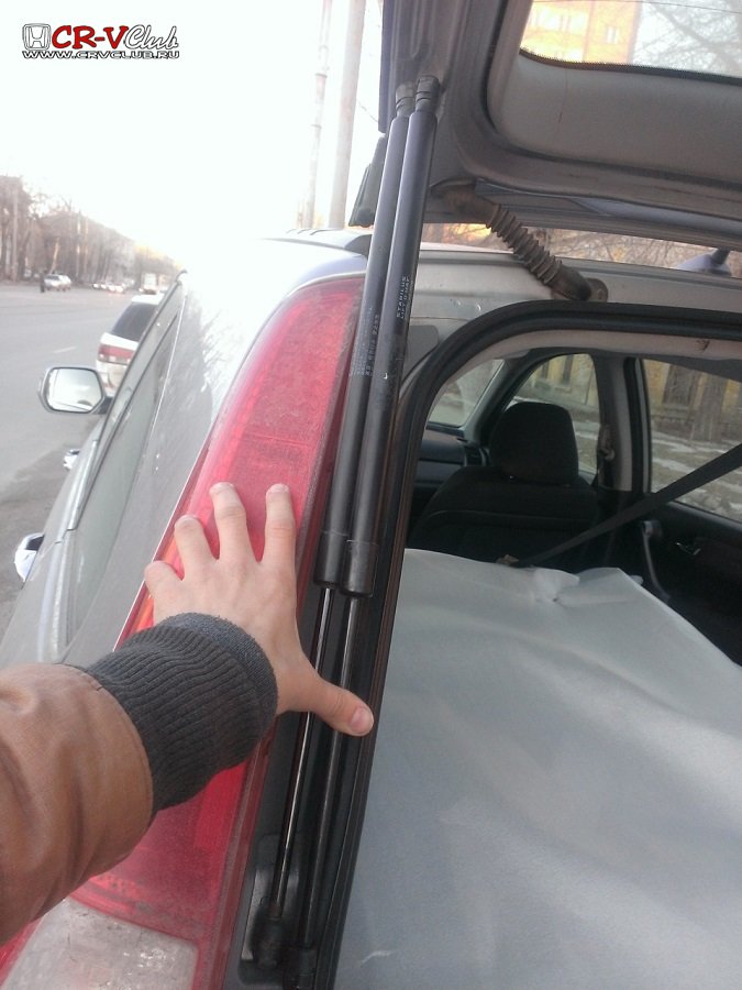

\kreatif74\ Добрый день дорогие друзья!
Не секрет, что новые газовые упоры ведут себя иначе, нежели отслужившие верой и правдой старые. Моим упорам уже пошел 7 год и 106 тысяча пробега.
Симптомы:
при открытие багажника дверь двигалась вниз
Не всегда фиксировалась в верхнем положение
смачный и тяжелый хлопок при закрытие
Замирала на полпути к цели)

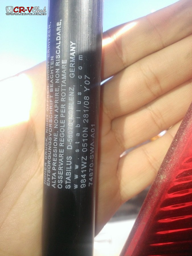

Сразу скажу, что аналогов пруд пруди, начиная от фенокс, заканчивая магнетти мерелли. Но они меня не интересовали. Мне нужен был именно тот, кто проходил все это время, это была фирма STABILUS. Артикул 034928. Правая и левая сторона взаимозаменяемы
Характеристики
Высота подъема, мм184
Выталкивающая сила, N510
Длина, мм626
Новая и старая
Оригинальные номера
74820-SWA-A01
74870-SWA-A01
Правый упор был изношен сильнее
Замена проста.
ФИКСИРУЕМ БАГАЖНИК чем-то, что не даст упасть ему ВНИЗ
Отверткой плоской поддеваем металлическое черное усико, приподняв его немного вверх и сдергиваем на себя. Устанавливаем новые элементы просто защелкивая их.
2 Оригинала, без шильда хонды, обошлись мне по цене как один оригинал с шильдом. Сейчас на них адекватные цены выдает только экзист. Ибо я выкупил последние)
Цена вопроса: 3 200 ₽
