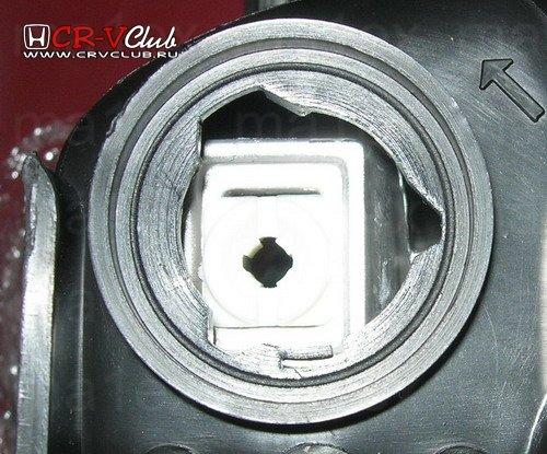

По фарам: смотрел в интернет магазинах фары, почти все без корректора, в том числе и ДЕПО.
А те, которые под корректор стоят еще дешевле и их всего две позиции. Вопрос, кто знает, где найти ДЕПО с корректором?
Фары все продаются без корректора, корректор это отдельная деталь.
Надо просто купить фары под корректор и поставить туда корректоры со своих фар
И при покупке фар обратить внимание чтобы были гнезда под корректор вот такие:
Если депо номера такие:
Левая 217-1125L-LD-EM
Правая 217-1125R-LD-EM

Про корректроры все правильно сказали.  На тойоте я эти корректоры искал года два, неактивно правда, оказалось, что найти их можно только на разборках в сборе вместе с фарой. Отдельно корректоры нигде не продавались. Так что лучше, действительно, купить фары под корректор и вставить туда корректоры из своих. Там все не так сложно, как кажется.
И учти еще то, что у Депо какая-то заморочка с номерами: могут привезти без дырок под корректоры. Договаривайся о возможном возврате с продавцами заранее.
П.С. У меня америкос без корректоров вообще, только с пузырьковыми уровнями в каждой фаре. Никаких неудобств не испытываю.

На мой взгляд корркектор это лишнее Брал фары Депо под корректор, но не ставил, и не пользовался ни разу корректором ранее, когда машина подзагружена  - еще лучше, дальше светит.))) Корректоры валяются в гараже. Тайваньский бампер брал за 2800 - 2 года назад,садится хорошо. А цвет надо все равно подбирать на глаз, машинам под 15 лет и вся покраска изменилась уже. Про оригинальные бампера говорят, что там суперпластик какой-то не колется не ломается. если не крашенный наверно это имет смысл, мне предлагали такой аж за 5т(б/у)  Но самая дорогая деталь это бачок омывателя, оригинал под 6т, неоригинала под европу нет (может уже появился?) Непонимающий
Веселый
Если фара под корректор, то без корректора ее отражатель не будет закреплен сверху и будет болтаться, и не будет никакой регулировки вверх-вниз. В обычной фаре на этом месте регулировочный болт
