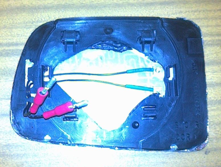

Стал делать подогрев зеркал, сломал зеркала, вырезали от газели Улыбка В штатном жгуте провода нашел, он неншел там искорки света! так что пришлось кидать провода самому.... Зима и поллета отьездил, работа норма!

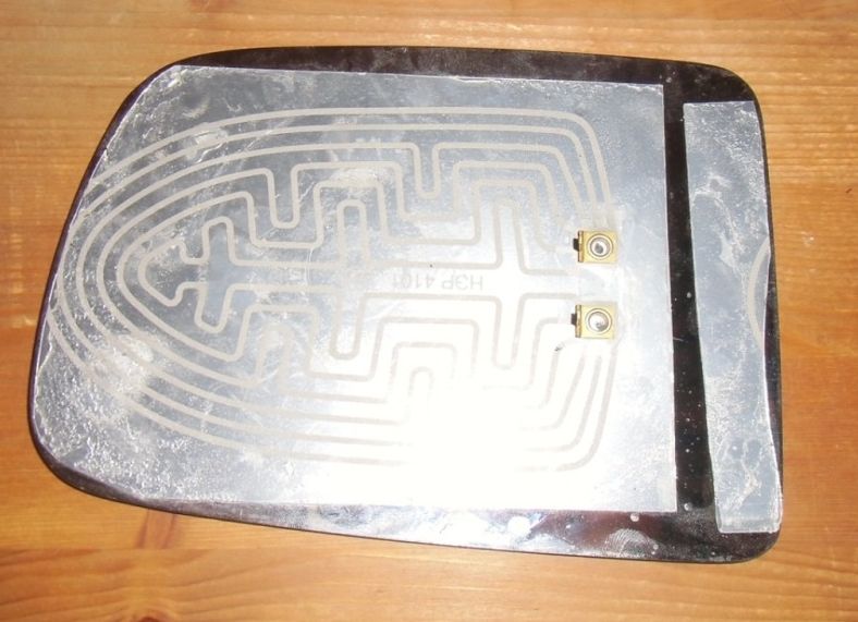

На мабитековском зеркале завальцовки нет, просто под струёй воды нагрел конструкцию, и легко разобрал.
Обратите внимание на изящность технического решения — нагревательный элемент больше стекла по размеру ?
Не беда, дунем, плюнем и насоплях склеем скотчем  Улыбка Нагревательный элемент, если что, НЭР 4101.
Дальше по плану было извлечение хондовского стекла из крепление, и переклеивание нагревательного элемента.

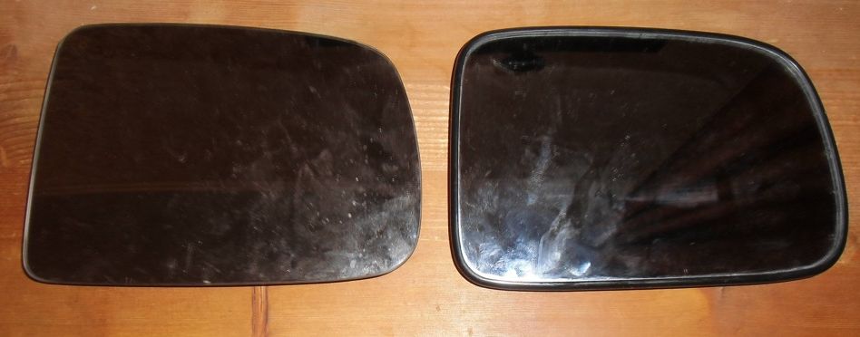

Значит придется присобачивать стекло от мабитека к основанию от хонды. Сравнение стекол показало, что хондосвкое стекло
меньше на миллиметра полтора. Срезал с пластика развальцовку, и приклеил стекло на 2х сторонний скотч, а край залил из
соплегана. Как то вот так в общем, все тупо и по свински...
В общем, в результате выходной продукт получился вот такого вида. Стыдоба да и только!  Обеспокоенный
На место встало нормально, клеммы правда пришлось старательно позапихивать. Разница с родным зеркалом есть. Во первых чуть
больше сфера, обзор получше. Во вторых — легкий антиблик, сварщики слепят чуть меньше. Минусы — обогрев по центру стекла,
по краям его нет.

Подниму тему, занимаюсь сейчас данным вопросом.
Установить в зеркала термэлементы было несложно, добавил в имеющиеся разъёмы новые пины с проводами от ГЭНов, как раз встали в свободные гнёзда, для этого и предназначенные.
