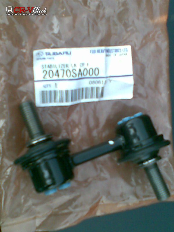

пришло время поменять заднюю левую стойку стаба. Почитал ветку, но не совсем понял про Субаровские -они только на перед пойдут или их можно использовать и как неоригинал на зад (как по другому тут напишешь? ))))))

« Ответ #139 : 16 Октября 2010, 23:50:34 »
Почитай ветку "Ресурс дубликатов" о СТР или еще разок эту тему.
Для тех, кто в упор не видит:

« Ответ #140 : 17 Октября 2010, 09:25:43 »
Действительно, один в один! Но по цене CTR лучше!
« Ответ #141 : 17 Октября 2010, 18:05:18 »
http://forum.crvclub.ru/index.php/topic,2783.60.html
пост №64
